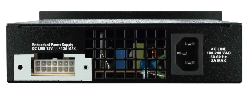

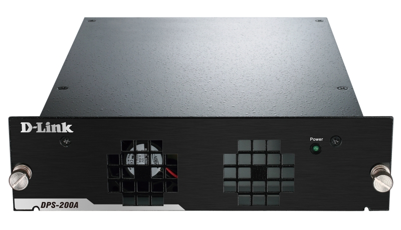

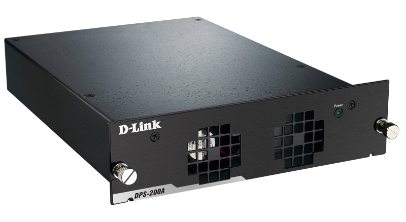

DPS-200A, DPS-500A и DPS-500DC – это резервные источники питания (RPS), разработанные для использования с коммутаторами D-Link. RPS выполнены в прочном металлическом корпусе с разъемом для их подключения к источнику переменного или постоянного тока (в зависимости от модели) и разъемом для подключения к внутреннему источнику питания коммутатора. Резервный источник питания (RPS) является недорогим устройством, позволяющим обеспечить бесперебойное питание в случае неожиданного сбоя внутреннего источника питания коммутатора, который может повлечь за собой выключение самого коммутатора, устройств, подключенных к его портам, или целой сети. Предоставляя необходимую для работы коммутатора выходную мощность, RPS позволяют повысить надежность питания устройства.

Установка устройства серии DPS не требует каких-либо изменений в настройках коммутатора локальной сети. За исключением DPS-500DC, каждый RPS оснащен универсальным внутренним источником питания и может быть подключен к любому источнику питания переменного тока от 90 до 264 Вольт, с частотой тока от 47 до 63 Гц с помощью стандартного кабеля питания. DPS-500DC подключается к источнику питания постоянного тока вместо переменного.

Аппаратное обеспечение | |
Выходная мощность | • 60 Вт |
Диапазон входных напряжений | • От 90 В до 264 В переменного тока |
Диапазон частот входного сетевого напряжения | • От 47 Гц до 63 Гц |
Макс. входной ток |
• 2 A @ 100 В переменного тока • 1 A @ 240 В переменного тока |
Макс. пусковой ток |
• 30 A @ 115 В переменного тока • 60 A @ 230 В переменного тока |
КПД | • 75% |
Размеры |
• 172 х 257 x 43 мм • Панель: 196 x 52 мм |
Вес | • 1,51 кг |
Условия эксплуатации | |
MTBF (часы) | • 400 000 |
Температура |
• Рабочая: от 0 до 50 °C • Хранения: от -45 до 85 °C |
Влажность |
• При эксплуатации: от 10% до 90% (без конденсата) • При хранении: от 10% до 95% (без конденсата) |
