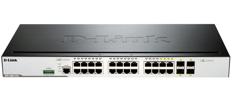

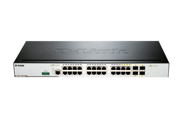

DGS-3000-24TCEOL EOS
Управляемый L2 коммутатор с 20 портами 10/100/1000Base-T и 4 комбо-портами 100/1000Base-T/SFP

Порты
• 20 портов 10/100/1000BASE-T
• 4 комбо-порта 10/100/1000BASE-T/SFP

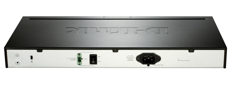

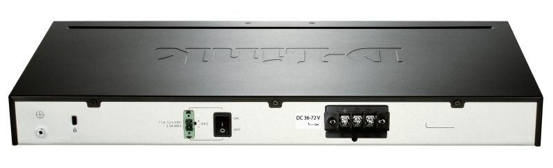

Резервные источники питания и кабель
DPS-200A1, DPS-500A1, DPS-500DС/B1, DPS-CB150-2PS v.B1
DV-600S
Консольный порт
RJ-45

Питание на входе
100-240 В переменного тока, 50-60 Гц
Встроенный универсальный источник питания
Макс. потребляемая мощность
21,5 Вт

1Внимание: Для подключения источников питания DPS-200A/500A и DPS-500DC/B1 к коммутаторам DGS-3000-10TC/24TC/26TC необходим кабель DPS-CB150-2PS/B1.
DGS-3000-24TC Управляемый коммутатор 2 уровня с 20 портами 10/100/1000Base-T и 4 комбо-портами 100/1000Base-T/SFP
DPS-500A1 Резервный источник питания для коммутаторов (140 Вт)
DPS-500DC/B1 Резервный источник питания DC для коммутаторов (140 Вт)
DPS-CB150-2PS v.B1 Кабель питания длиной 1,5 м для подключения резервного источника DPS-200A, DPS-500A или DPS-500DC/B1 к коммутаторам серий DGS-1210-xx/ME (при наличии RPS-разъема), DGS-1510-xx (только DPS-500A и DPS-500DC/B1) и DGS-3000-xx

DGS-3000-24TC/DC
Вид сзади
DGS-3000-24TC/A1
Вид сзади
