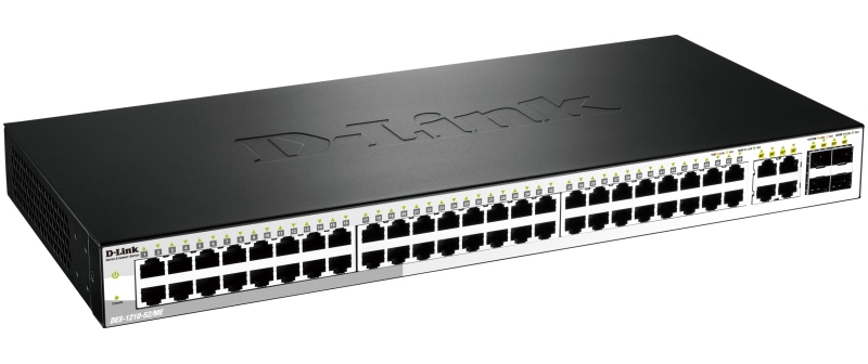

DES-1210-52/MEEOL EOS
| Аппаратное обеспечение | |
| Аппаратная версия | • C1 |
| Интерфейсы |
• 48 портов 10/100Base-TX
• 4 комбо-порта 1000Base-T/SFP
| Индикаторы |
• Power (на устройство)
• Console (на устройство)
• Link/Active/Speed (на порт)

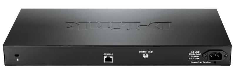

| Консольный порт | • RJ-45 |

| Питание на входе | • 100-240 В переменного тока, 50-60 Гц, внутренний универсальный источник питания |

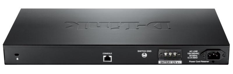

DES-1210-52/ME/UPS/C1A
Управляемый коммутатор 2 уровня с 48 портами 10/100Base-TX и 4 комбо-портами 1000Base-T/SFP, функцией ИБП при подключении внешнего аккумулятора DC 12 В и возможностью его подзарядки
