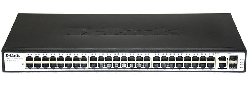

DES-1050GEOL EOS
Неуправляемый коммутатор с 48 портами 10/100Base-TX и 2 комбо-портами 100/1000Base-T/SFP
Рекомендованная замена - DGS-1052 |
Неуправляемый коммутатор DES-1050G с высокой плотностью портов 10/100Мбит/с Ethernet идеально подходит для эффективного по стоимости подключения рабочих групп. Снабженный 48 портами 10/100 Мбит/с Ethernet, 2 комбо портами 10/100/1000BASE-T/SFP и выполненный в плоском металлическом корпусе для монтажа в стандартную стойку, этот коммутатор обеспечивает недорогое подключение до 48 рабочих станций и 2 гигабитных соединения по витой паре или волоконно-оптическому кабелю.
48 соединений Plug-and-Play до рабочего места
Все 48 портов 10/100Base-TX коммутатора DES-1050G являются plug-and-play и поддерживают автоматическое определение скорости и полярности MDI/MDIX. Поэтому DES-1050G обеспечивает простое и недорогое решение по подключению до 48 компьютеров.
2 гигабитных комбо порта
Коммутатор снабжен 2 комбо портами для подключения к серверам по витой паре или к магистральным коммутаторам с использованием волоконно-оптического кабеля. Использование существующей витой пары категории 5 в качестве среды передачи позволяет сразу же подключить серверы к портам Gigabit Ethernet, не требуя прокладки нового оптического кабеля. Данные порты поддерживают автосогласование скоростей 10/100/1000 Мбит/с и автоопределение. С помощью этих портов можно также соединить несколько коммутаторов вместе с целью увеличения количества портов, предназначенных для сетевых подключений.
Управление потоком для безопасной передачи информации
Коммутатор поддерживает управление потоком 802.3х, что позволяет уменьшить количество отбрасываемых пакетов. Это достигается за счет отправки сигналов коллизии при заполнении буфера принимающего порта. Благодаря поддержке этой функции, возможна организация безопасного соединения с серверами на скорости 2000Мбит/с в режиме полного дуплекса для одновременного доступа нескольких рабочих станций без риска потери данных.
