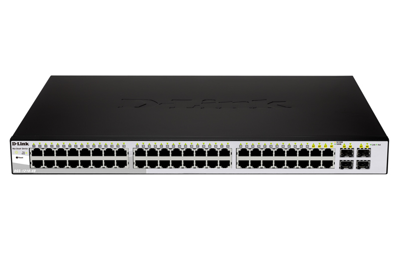

DGS-1210-48/AEOL EOS
WebSmart коммутатор с 44 портами 10/100/1000Base-T + 4 комбо-портами 1000Base-T/SFP и функцией энергосбережения
Рекомендованная замена - DGS-1210-52
