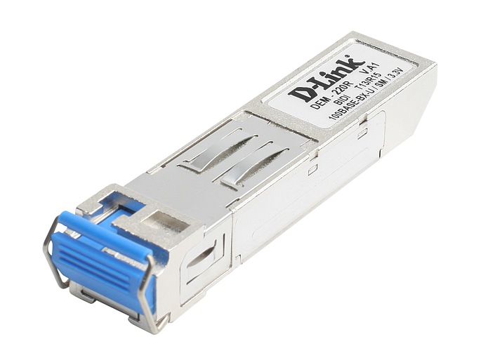

Двунаправленный SFP-трансивер Fast Ethernet для оптического кабеля (Tx: 1310нм, Rx: 1550 нм)
Двунаправленные SFP-трансиверы DEM-220T/220R* Fast Ethernet для оптического кабеля – это внешние трансиверы, разработанные для установки в порты SFP (Small Form-Factor Pluggable) сетевых устройств с целью приема и передачи данных по оптоволокну. Трансиверы  выполнены в компактном корпусе и обеспечивают интерфейс 100Base-BX для высокоскоростной, надежной передачи данных на дальние расстояния и гибкости, которые необходимы в современных оптоволоконных сетях.
Идеальное решение для применения на дальние расстояния
Трансиверы DEM-220T/220R могут использоваться для установки связи между коммутаторами, серверами и оптическими модулями в сетях провайдеров или сетях MAN (Metropolitan Area Network). Осуществляя передачу данных по оптоволокну на расстоянии до 20 км, эти трансиверы обеспечивают работу с минимальным искажением сигнала и без потери производительности на протяженных оптических каналах связи.
Надежная передача данных
Трансиверы DEM-220T/220R обеспечивают прием и передачу сигналов по одному оптоволокну, используя две длины волны. Эти трансиверы используются в паре. DEM-220T использует длину волны 1550нм для передачи данных и 1310нм – для приема. DEM-220R наоборот использует длину волны 1310нм для передачи данных и 1550нм – для приема.
Соответствие стандартам
Трансиверы DEM-220T/220R используют стандартный симплексный разъем для подключения по оптоволокну. Трансиверы соответствуют стандартам отрасли и обеспечивают взаимодействие с определенными моделями коммутаторов D-Link. Поддержка замены в горячем режиме позволяет сетевым администраторам подключать или отключать SFP-трансиверы, не отключая питания самого устройства.
Прочный корпус
Каждый трансивер помещен в прочный металлический корпус SFP (Small Form Pluggable), что позволяет повысить долговечность устройства.
* Трансиверы DEM-220T/220R поддерживаются коммутаторами следующих моделей: DES-1228, DES-1252, DGS-3612G.
