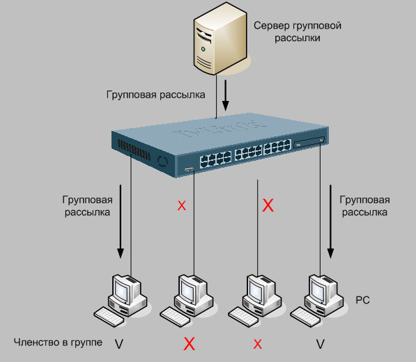

Вопрос: Как настроить IGMP Snooping на коммутаторах D-Link?
Функция IGMP Snooping применяется в сетях групповой рассылки для того, чтобы рабочие станции, не запросившие групповой трафик, не получали его.
Для настройки данной функции следует ввести команды (пример приведён для VLAN с именем 2 и VID=2 и портов в этом VLAN - 29-31):
