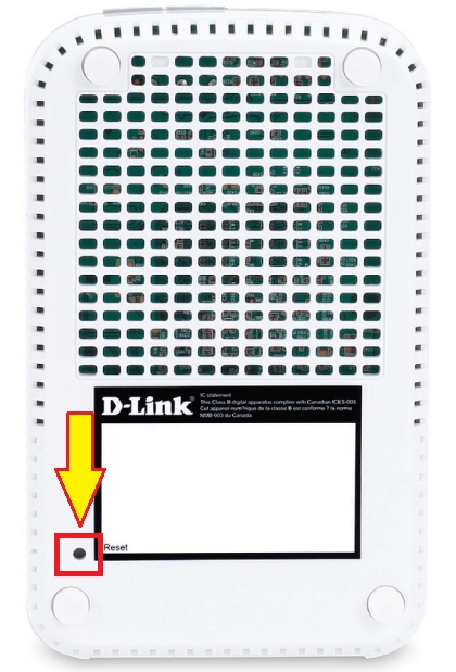

Шаг 1:  Не выключая питание устройства, с помощью разогнутой скрепки нажмите кнопку Reset (Сброс) на нижней панели накопителя.
Шаг 2: Удерживайте кнопку около 10 секунд, пока индикатор питания не начнет мигать, а затем отпустите.
Шаг 3: Далее устройство начнет перезагружаться. После того, как индикатор питания перестанет мигать, на накопителе будут восстановлены заводские настройки.
