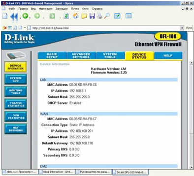

На WAN интерфейсе настраиваем статический IP - адрес, маску подсети, шлюз по умолчанию.
На LAN интерфейсе настраиваем IP-адрес, соответствующий адресации, принятой в вашей сети. В данном случае IP - адрес будет 192.168.3.1
Проверить настройки можно на вкладке Device Status:

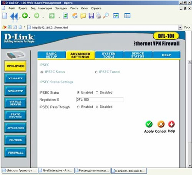

В первую очередь, на вкладке Advanced Settings / VPN Settings /IPSec Status настраиваем статус IPSec. По умолчанию, IPSec включен.
Важно!
Настраиваем параметр Negotiation ID - этот параметр, заданный на DFL-100, служит для организации тоннеля и указывается на удаленном устройстве в привязке к ключу шифрации. Т.к. на FreeSwan ключ шифрации мы привязываем к IP адресу, то в данной схеме мы должны на DFL-100 указать в поле Negotiation ID IP - адрес wan интерфейса DFL-100. Иначе тоннель не будет установлен!
Т.о. в данной схеме Negotiation ID = 192.168.100.201

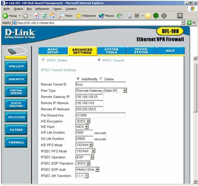

Далее, на вкладке Advanced Settings / VPN Settings / IPSec Tunnel Mode задаем настройки для конкретного тоннеля. За подробностями понимания всех этих настроек можно обратится к документации по IPSec - она широко представлена в Интернет.
В данном случае на этой вкладке, при работе с маршрутизатором Linux, поле Negotiation ID носит информативный характер - можно указать любое значение.
Далее, параметр Remote Gateway IP - это IP-адрес WAN-интерфейса устройства, стоящего на другом конце тоннеля, т.е. 192.168.100.25
Параметр Remote IP Network - это внутренняя сеть LAN, подключенная к устройству, стоящему на другом конце тоннеля, т.е. 192.168.14.0
Параметр Remote IP Netmask - маска подсети для предыдущего пункта, т.е. 255.255.255.0
Все остальные параметры должны быть одинаковые на обоих устройствах, организующих IPSec соединение.
Примечание: Здесь выбор настроек определяется пользователем исходя из требований производительности или надежности. Приведенные ниже настройки даны в качестве примера. Вы также можете использовать другие комбинации - необходимое требование при этом одно: настройки должны быть идентичны на обоих устройствах, организующих IPSec тоннель!

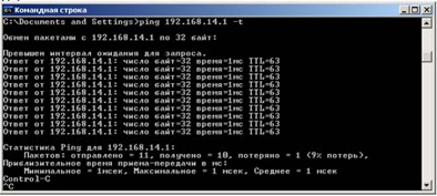

Теперь для поднятия тоннеля между устройствами посылаем icmp-запрос из одной подсети в другую:
Тоннель устанавливается за несколько секунд и после этого пакеты icmp, как и весь остальной трафик между сетями, направляются именно по тоннелю IPSec.
Тоннель устанавливается за несколько секунд и после этого пакеты icmp между сетями направляются именно по тоннелю IPsec.
