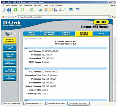

    Шаг 1. Настраиваем параметры IP на DFL-100
    При помощи web-интерфейса настраиваем WAN (внешний IP) и LAN (внутренний IP) межсетевого экрана DFL-100.
    Внутренний IP-адрес DFL-100 по умолчанию - 192.168.0.1, поэтому компьютеру, с которого конфигурируется устройство, нужно назначить IP- адрес типа 192.168.0.х
    Логин по умолчанию - "admin" , пароль пустой.
    Для того чтобы внести изменения в конфигурацию межсетевого экрана, после всех сделанных изменений на соответствующей странице web-интерфейса нужно нажать кнопку Apply.
    На WAN интерфейсе настраиваем статический IP - адрес, маску подсети, шлюз по умолчанию.
    На LAN интерфейсе настраиваем IP-адрес, соответствующий адресации, принятой в вашей сети. В данном случае IP - адрес будет 192.168.3.1
    Проверить настройки можно на вкладке Device Status:

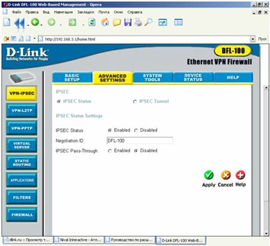

    Шаг 2. Настраиваем IPSec на DFL-100.
    В первую очередь, на вкладке Advanced Settings / VPN Settings /IPSec Status настраиваем статус IPSec. По умолчанию, IPSec включен. Далее, проверяем параметр Negotiation ID - значение этого параметра, в данном случае - при работе с маршрутизатором Cisco, будет использоваться на cisco для привязки ключа к имени устройства.
    Т.е. следующая строка конфигурации cisco -
    cisco-1750(config)#crypto isakmp key 123456 hostname DFL-100
    соотносится с полем Negotiation ID.
    Соответственно, на DFL-100 в у нас в поле Negotiation ID=DFL-100:

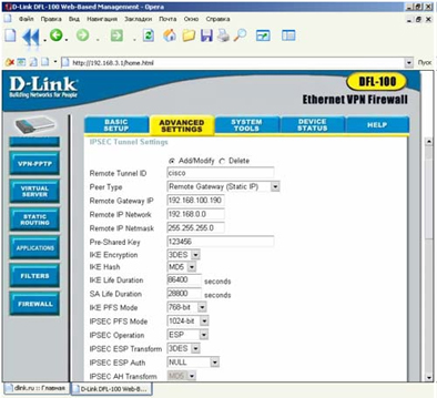

    Далее, на вкладке Advanced Settings / VPN Settings / IPSec Tunnel Mode задаем настройки для конкретного тоннеля. За подробностями понимания всех этих настроек можно обратится к документации по IPSec - она широко представлена в Интернет.
    В данном случае на этой вкладке, при работе с маршрутизатором Cisco, поле Negotiation ID носит информативный характер - можно указать любое значение.
    Далее, параметр Remote Gateway IP - это IP-адрес WAN-интерфейса устройства, стоящего на другом конце тоннеля, т.е. 192.168.100.190
    Параметр Remote IP Network - это внутренняя сеть LAN, подключенная к устройству, стоящему на другом конце тоннеля, т.е. 192.168.0.0
    Параметр Remote IP Netmask - маска подсети для предыдущего пункта, т.е. 255.255.255.0
    Все остальные параметры должны быть одинаковые на обоих устройствах, организующих IPSec соединение.
    Примечание: Здесь выбор настроек определяется пользователем исходя из требований производительности или надежности. Приведенные ниже настройки даны в качестве примера. Вы также можете использовать другие комбинации - необходимое требование при этом одно: настройки должны быть идентичны на обоих устройствах, организующих IPSec тоннель!

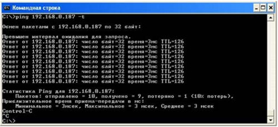

    В качестве проверки можно использовать icmp запрос, посылаемый сквозь тоннель с конечного компьютера из одной подсети на конечный компьютер в другой подсети:
    Тоннель устанавливается за несколько секунд и после этого пакеты icmp между сетями направляются именно по тоннелю IPsec.

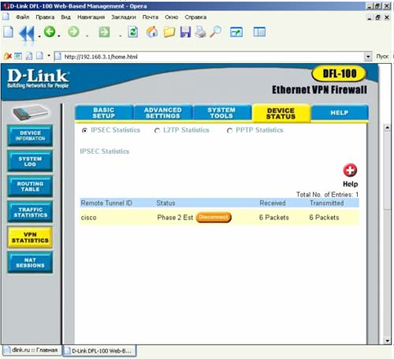

    Отследить установку тоннеля IPSec на DFL-100, а также в случае необходимости терминировать тоннель можно на вкладке Device Status / VPN Statistics:
    Состояние параметра Status "Phase 2 Est" показывает, что тоннель поднялся. Для того, чтобы его терминировать, нужно нажать на кнопку Disconnect.
