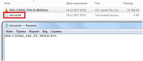

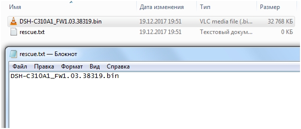

  2. Скачайте файл с актуальной версией ПО на странице продукта в разделе Загрузки и скопируйте его на microSD-карту. При необходимости файл можно переименовать, при этом в названии не должно быть пробелов или специальных символов.
  3. Создайте на microSD-карте текстовый файл с именем rescue.txt. Откройте его и пропишите название файла с ПО, который был скопирован на microSD-карту в шаге 2.
