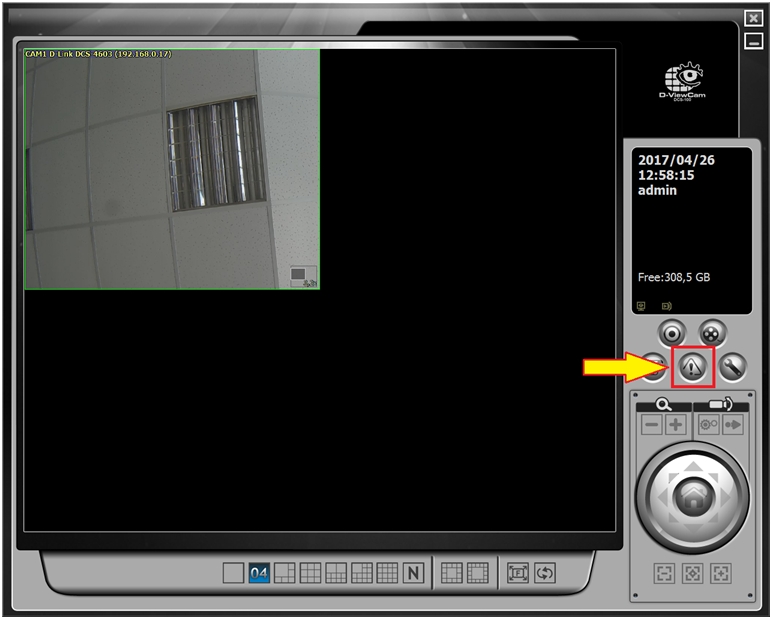

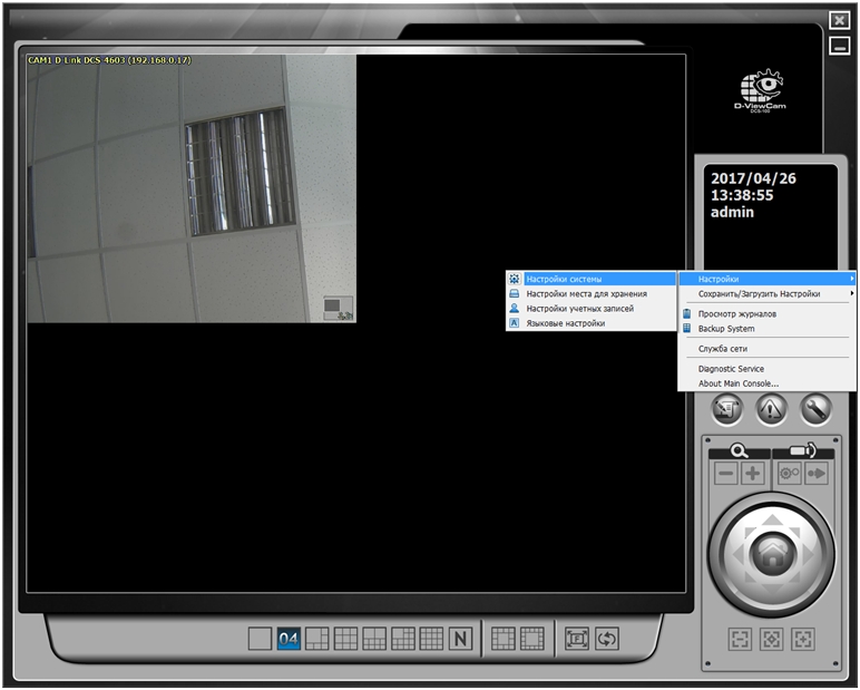

Шаг 1. Запустите главную консоль D-ViewCam. Когда консоль загрузится, нажмите кнопку Основные настройки, далее Настройки и Настройки системы.

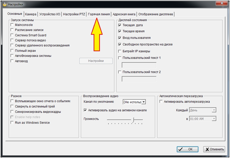

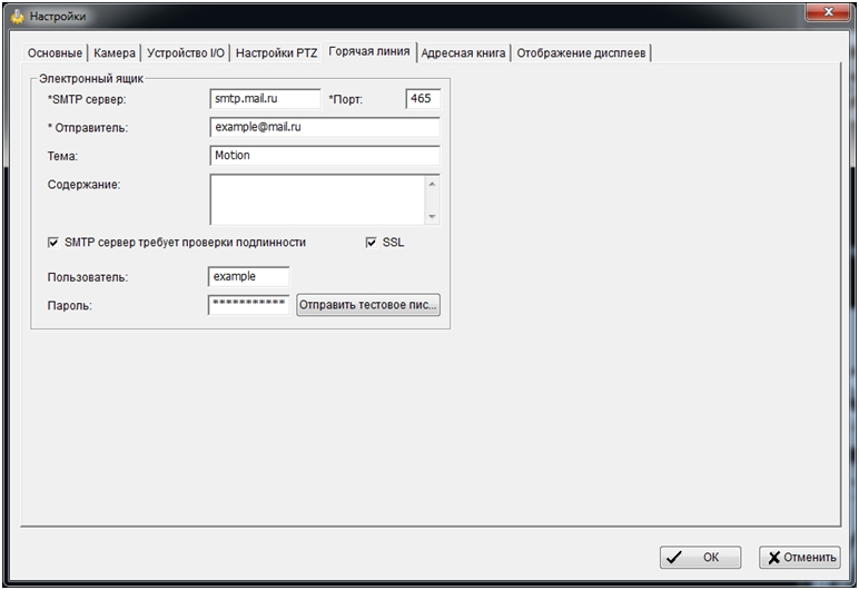

Шаг 2. Перейдите на вкладку Горячая линия.
Шаг 3. В данном окне необходимо ввести информацию адреса электронной почты, с которой будут отправляться сообщения. Для этого заполните следующие поля:
SMTP сервер – адрес сервера электронной почты, на котором зарегистрирован адрес отправителя;
Порт – порт, для доступа к серверу электронной почты отправителя (по умолчанию 25);
Отправитель – адрес электронной почты, с которого будут отправляться сообщения;
Если для адреса электронной почты используется шифрование, тогда поставьте флажок SSL.
Пользователь – логин для доступа к почтовому ящику отправителя;
Пароль – пароль для доступа к почтовому ящику отправителя.

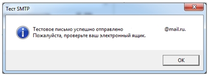

Нажмите кнопку Отправить тестовое письмо, чтобы проверить доступность сервера и правильность введенных данных.

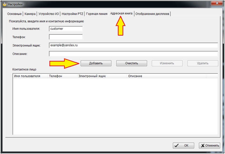

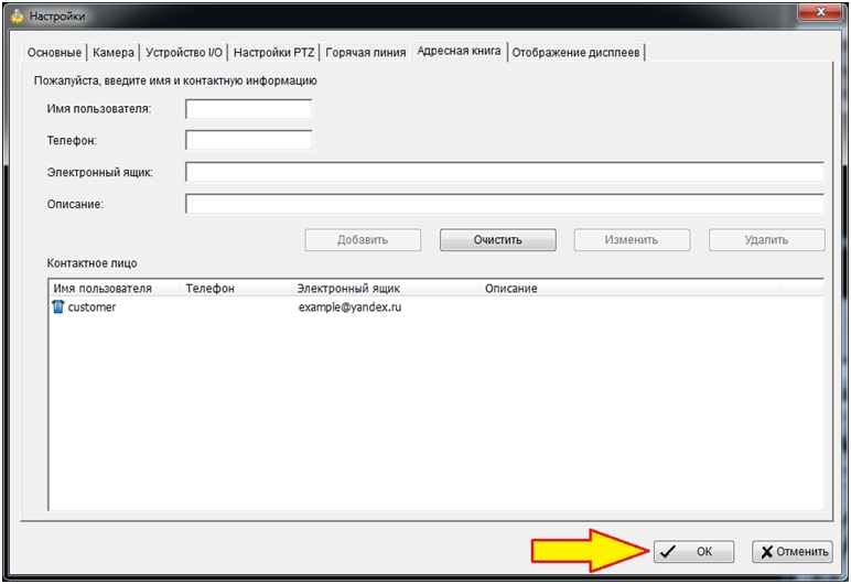

Шаг 4. Перейдите на вкладку Адресная книга и добавьте контакты, которым необходимо отправлять скриншоты. Для этого заполните поля ниже и нажмите кнопку Добавить.
Шаг 5. Нажмите кнопку OK для сохранения настроек.

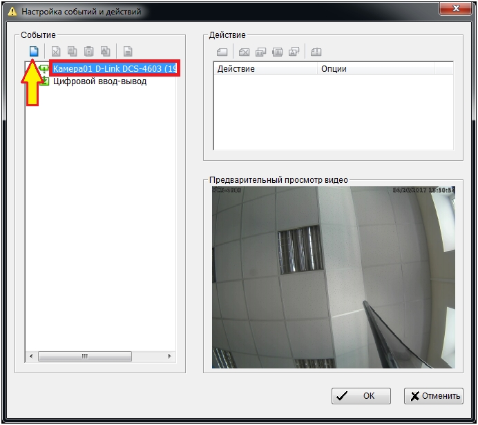

Шаг 6. Нажмите кнопку Smart Guard Configuration.

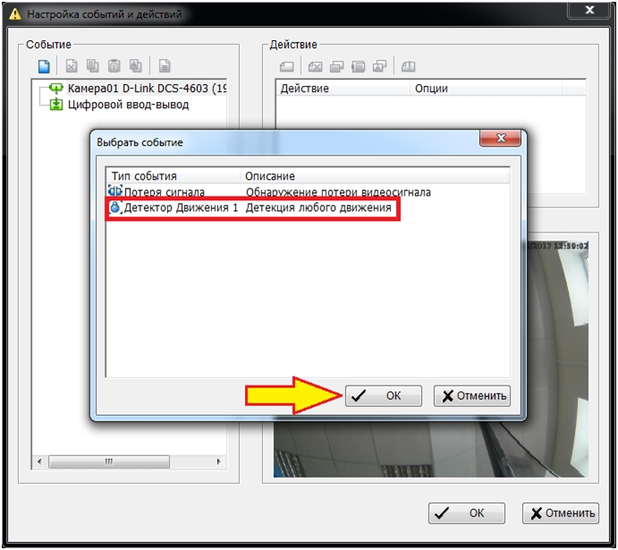

Шаг 7. Выберите камеру, для которой необходимо настроить отправку, и нажмите кнопку Insert Event, чтобы добавить событие.

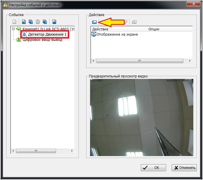

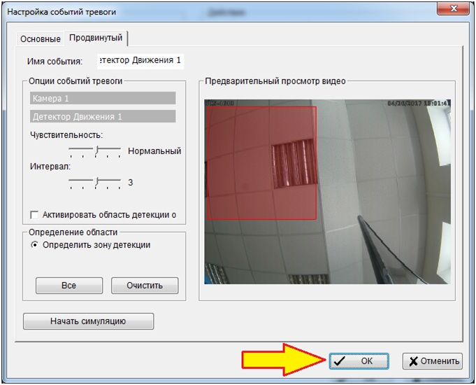

Шаг 8. Выберите пункт Детектор Движения 1 и нажмите OK.
Шаг 9. Выделите область обнаружения, настройте чувствительность и нажмите кнопку OK.

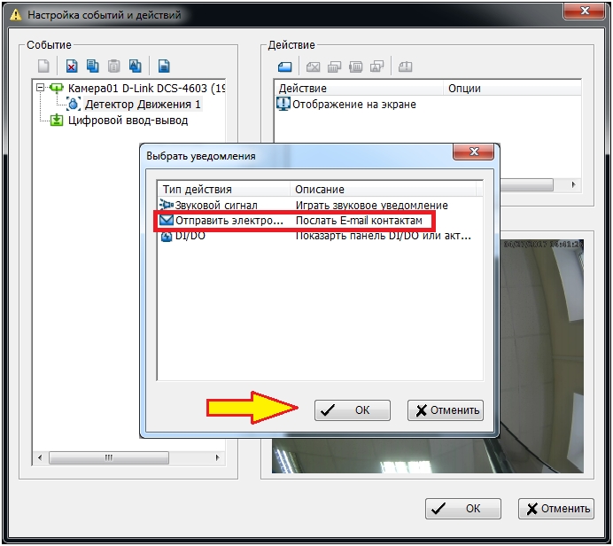

Шаг 10. После добавления события, в правом окне автоматически будет создано действие Отображение на экране. Нажмите кнопку Insert Action, чтобы создать действие.

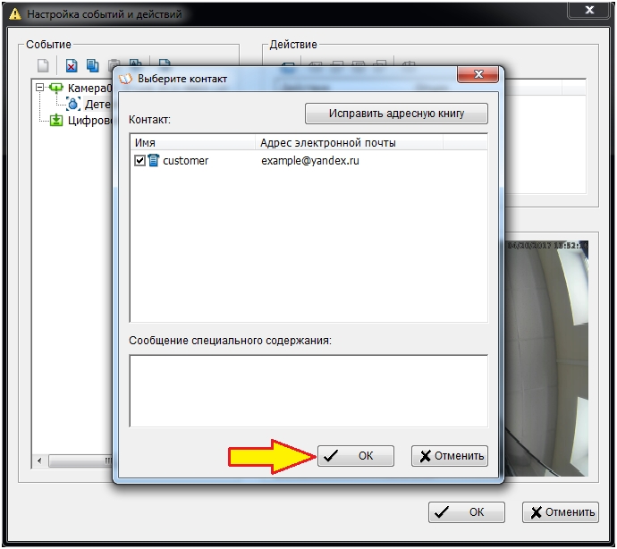

Шаг 11. Выберите отправку сообщения и нажмите кнопку OK.
Шаг 12. Далее выберите из списка контактов пользователей, которым необходимо отправлять скриншоты, и нажмите кнопку OK.

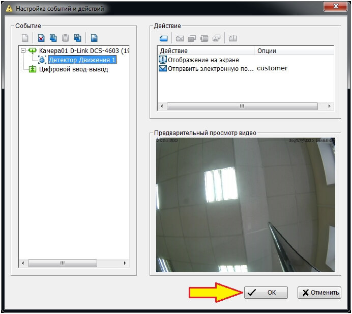

Шаг 13. Нажмите кнопку OK, чтобы сохранить настройки.

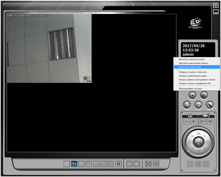

Шаг 14. Для активации события нажмите кнопку Запустить меню и затем Запустить Smart Guard.
