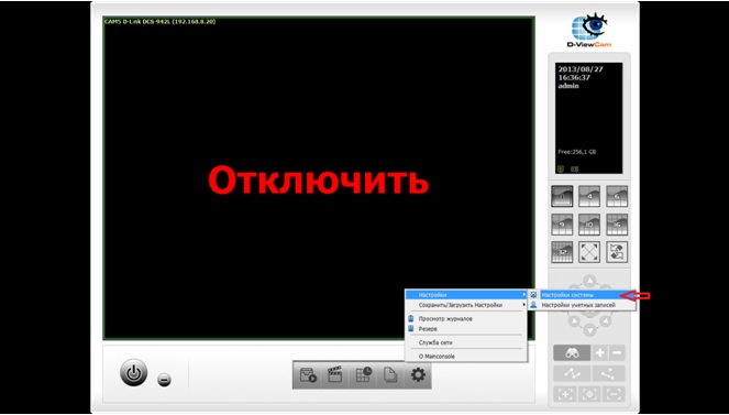

Вопрос: Как подключить новую IP камеру в ПО D-ViewCam?

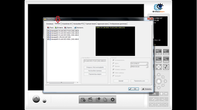

1.  Запустите главную консоль D-ViewCam.  Когда консоль загрузится, нажмите на значок «Общие настройки», затем – «Настройка» и «Настройка системы».
2.  Перейдите на вкладку «Камера».

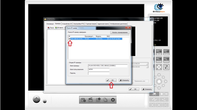

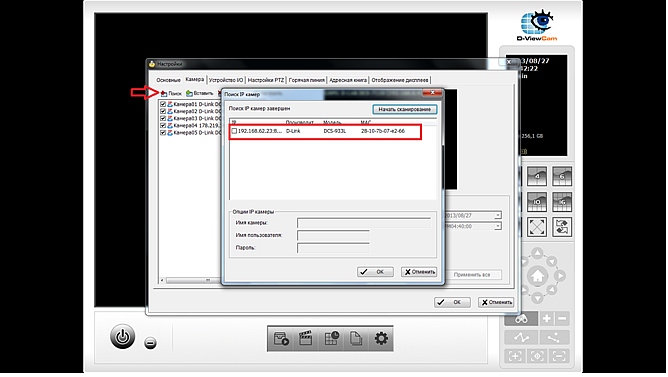

3.  Нажмите «Поиск», чтобы автоматически найти IP-камеры в локальной сети (LAN) с помощью протокола UPNP.

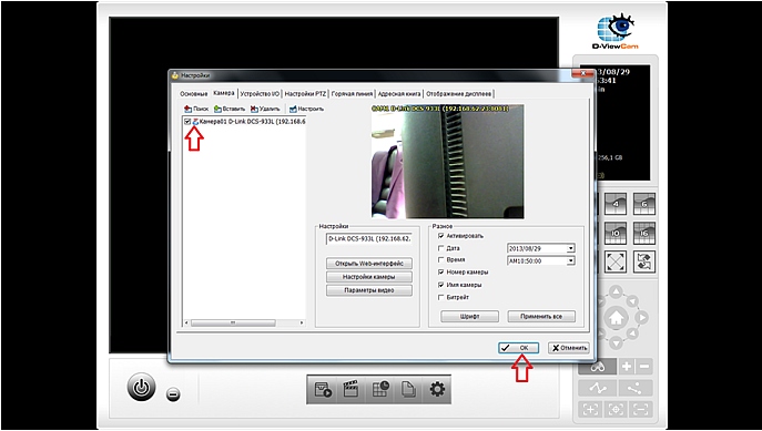

4.  Выберите найденную IP-камеру, задайте новое имя и введите имя пользователя и пароль администратора, установленные для этой камеры. Нажмите OK для добавления.
5.  Всплывающее окно будет закрыто, и камера появится в списке.

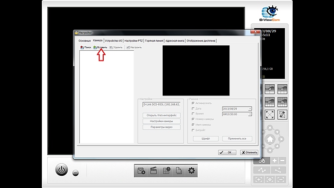

Если камера не поддерживает UPnP для автоматического поиска, можно добавить камеру вручную, как показано ниже.
1.  Нажмите «Вставить», чтобы добавить камеру вручную

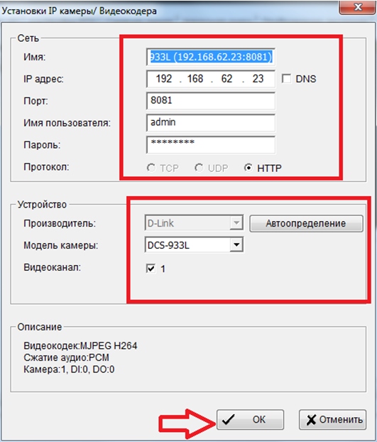

2.  Введите следующую информацию для камеры:
Имя – Введите имя камеры.
IP-адрес - Введите IP-адрес этой камеры. Если хотите использовать доменное имя, выберите DNS и введите доменное имя.
Порт HTTP - 80 – порт по умолчанию.
Имя пользователя – Введите имя пользователя администратора камеры.
Пароль – Введите пароль администратора камеры.
Протокол - Выберите TCP, UDP, HTTP или HTTPS.
Автоматическое определение – Нажмите, чтобы определить производителя и информацию о модели автоматически.
Производитель – Выберите производителя из выпадающего меню.
Модель камеры – Выберите модель камеры из выпадающего меню.
Видеоканал – Выберите видеоканал камеры
3.  Нажмите OK, чтобы добавить камеру.
