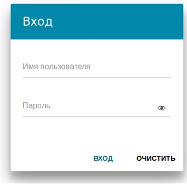

  1. Перейдите на Web-интерфейс маршрутизатора. Для этого в адресной строке браузера введите IP-адрес маршрутизатора – по умолчанию 192.168.0.1 – и нажмите клавишу Enter. На открывшейся странице введите имя пользователя и пароль.

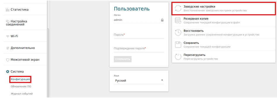

  2. В разделе Система выберите подраздел Конфигурация и в открывшемся меню выберите Заводские настройки. В течение нескольких минут заводские настройки будут восстановлены.
