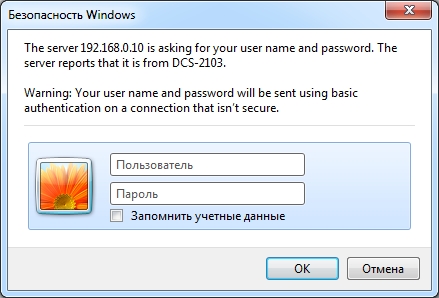

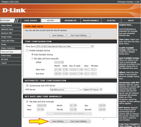

Шаг 1: Откройте Web-браузер и введите в адресной строке IP-адрес камеры. Нажмите Enter.
Шаг 2: Именем пользователя для учетной записи администратора является “admin”. Введите пароль администратора в соответствующем поле. Если пароль по умолчанию не был изменен, оставьте это поле пустым. Нажмите OK.

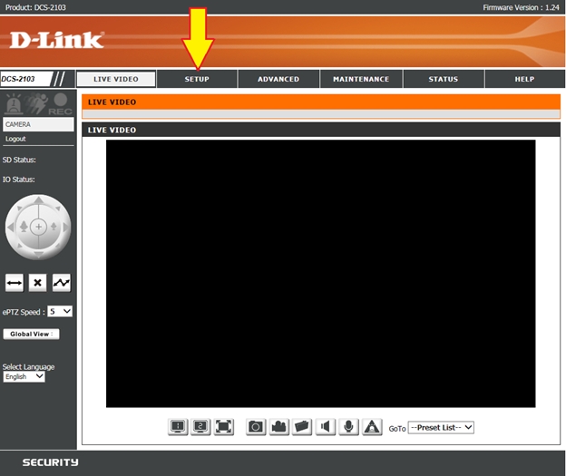

Шаг 3: Перейдите на вкладку Setup (Установка).

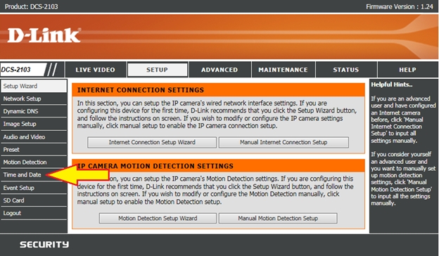

Шаг 4: Выберите Time and Date (Дата и время) слева в меню.

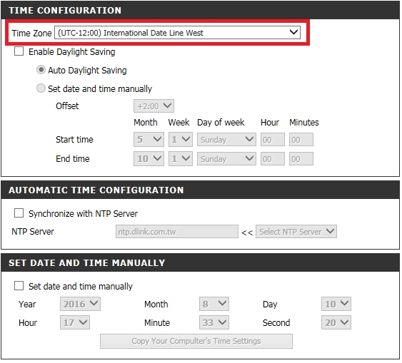

Шаг 5: Выберите требуемый часовой пояс из списка Time zone

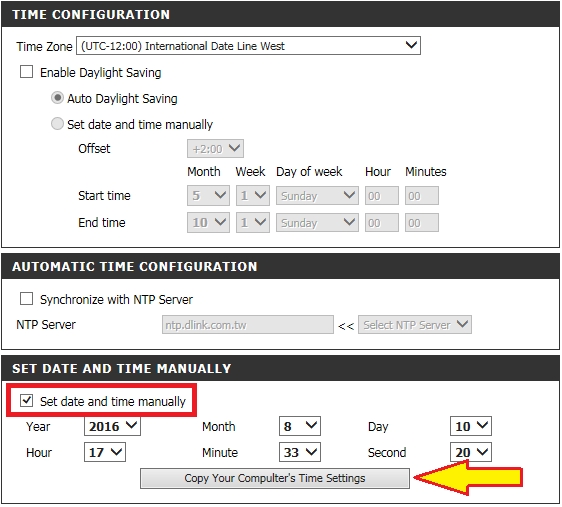

Шаг 6: Вы можете установить корректное время на камере, скопировав его с Вашего компьютера. Для этого установите флажок в поле Set date and time manually (Установить дату и время вручную) и нажмите кнопку Copy Your Computer’s Time Settings.

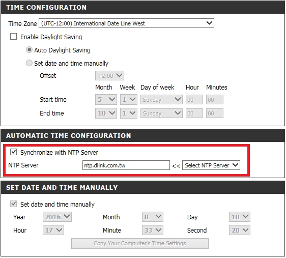

Шаг 7: Поставьте флажок в поле Synchronize with NTP Server для включения синхронизации времени с NTP-сервером.
Примечание: обратите внимание, что при отключении питания устройства настройки даты и времени будут сброшены. Поэтому настоятельно рекомендуется использовать функцию синхронизации с NTP-сервером для автоматической настройки даты и времени.
Вы можете выбрать синхронизацию с одним из предложенных NTP-серверов.
Шаг 8: Нажмите кнопку Save Settings (Сохранить настройки), чтобы сохранить новые настройки.
