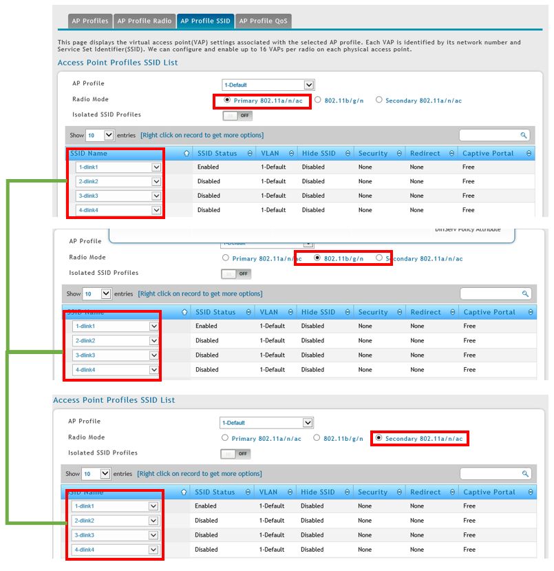

По умолчанию данная функция выключена, поэтому каждый радиодиапазон использует одно и тоже название SSID (см. скриншот ниже):

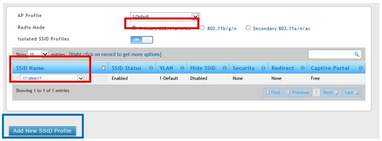

При включении “Isolated SSID Profiles” SSID по умолчанию (dlink1~16) не отображаются.
При этом для каждого радиодиапазона будет отображаться отдельный независимый SSID.
Если нужно использовать multi-SSID, то необходимо добавить новый SSID Profile (см. Скриншот ниже):
