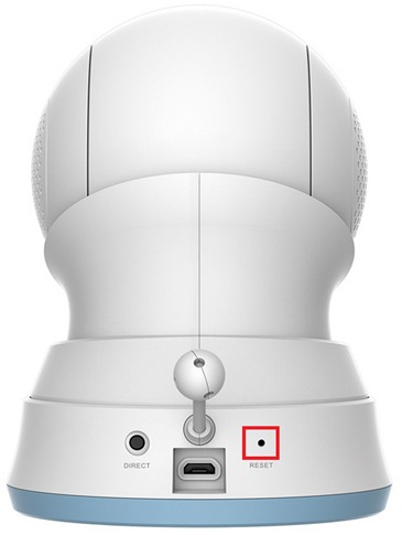

Шаг 1: Не выключая питание устройства, с помощью разогнутой скрепки нажмите кнопку RESET (сброс) на задней панели камеры.
Шаг 2: Удерживайте кнопку в течение 10 секунд, затем отпустите.
Внимание: При выполнении восстановления заводских настроек не отключайте адаптер питания камеры.
Шаг 3: Далее произойдет перезагрузка устройства. После того, как индикатор питания перестанет мигать, настройки камеры будут восстановлены к заводским.
