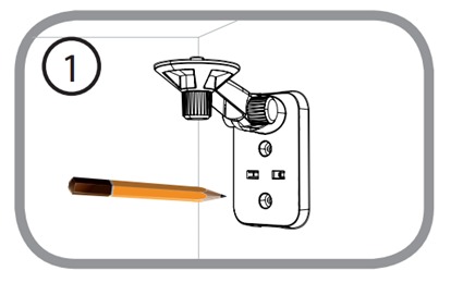

Шаг 1: Поместите кронштейн на то место, где планируется установить камеру, и разметьте карандашом отверстия для монтажа.

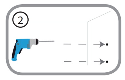

Шаг 2: В зависимости от материала, из которого сделана стена или потолок, используйте подходящие инструменты, чтобы просверлить два отверстия глубиной 25 мм сверлом 6 мм в размеченном месте. Затем вставьте пластмассовые анкеры для удержания винтов.

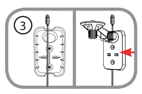

Шаг 3: При необходимости кабель может быть спрятан за кронштейном. Протяните кабель, закрепив его встроенными направляющими, через заднюю часть кронштейна. Обязательно оставьте необходимую длину кабеля для возможности подключения камеры.

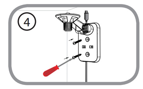

Шаг 4: Прикрепите кронштейн к стене с помощью входящих в комплект поставки винтов.

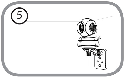

Шаг 5: Используя входящий в комплект поставки винт, прикрепите камеру к кронштейну. Подключите кабель питания к камере.

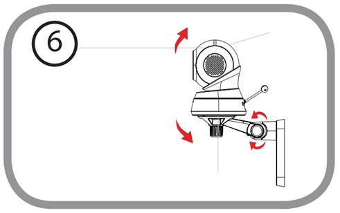

Шаг 6: Отрегулируйте положение кронштейна. Затяните винт, чтобы зафиксировать кронштейн в требуемом положении.
