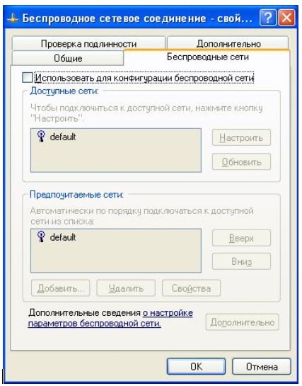

ОС Windows по умолчанию при установке беспроводных адаптеров все настройки для данного адаптера берет на себя.

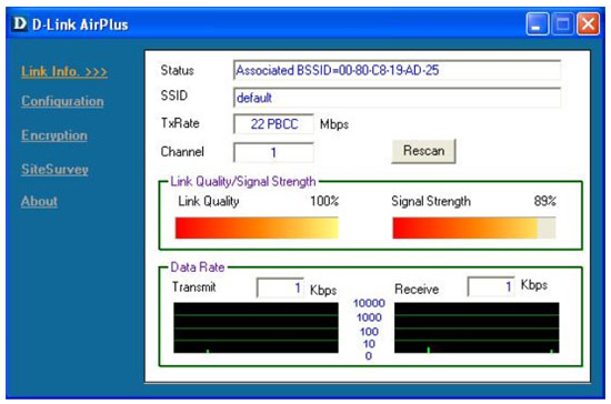

Поэтому, чтобы воспользоваться в полной мере настройками утилиты AirPlus необходимо отключить функцию настройки беспроводного соединения при помощи Windows, т.е. снять галочку напротив пункта "Использовать для конфигурации беспроводной сети". После этого можно пользоваться утилитой Air Plus в полной мере. Вызывается утилита двойным кликом левой кнопки "мыши":
