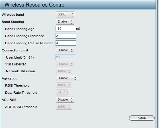

Для настройки нужно перейти в меню Advanced Settings → Wireless Resource
Здесь:
Bans Steering Difference -  разница в количестве соединений в 5 ГГц и 2.4 ГГц. Если это значение превышает пороговое, то клиенты 5 ГГц будут вынуждены подключиться к 2.4 ГГц, а не к 5 ГГц.
Band Steering Refuse Number - максимальное количество попыток подключения к диапазону 5 ГГц, если это значение превышено для определенного клиента, то все дальнейшие запросы от него в 5 ГГц будут игнорироваться.
Band Steering Age – интервал обновления информации.
После настройки сохраняем, нажав Save, затем применяем конфигурацию: Configuration → Save and Activate.
