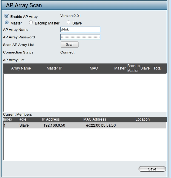

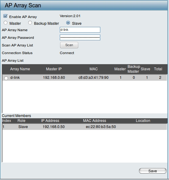

Для настройки нужно перейти в меню Advanced Settings → AP Array → AP Array Scan и установить чекбокс Enable AP Array.
Помимо этого нужно определиться с ролью точки в массиве (возможны master, backup master и slave), а также задать название (AP Array Name) и пароль (AP Array Password) массива. Последние два параметра должны быть одинаковыми на всех точках массива.
После настроек в меню AP Array Scan нужно сохранить настройки: Configuration → Save and Activate.
Если все настроено правильно, то после сохранения должно быть следующее:
на master-точке
на slave-точке
