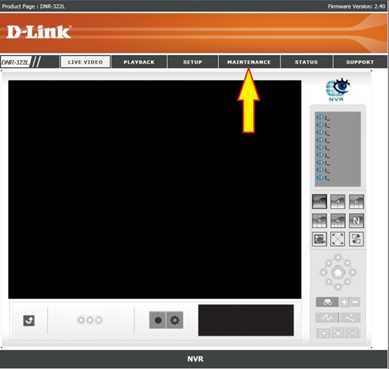

Шаг 2. Откройте Web-браузер и введите в адресной строке IP-адрес регистратора.
Шаг 3. В появившемся окне введите имя пользователя “admin”. Если пароль по умолчанию не был изменен, оставьте это поле пустым. Нажмите Login (Авторизоваться).
Шаг 4. Нажмите кнопку Maintenance (Техническое обслуживание).

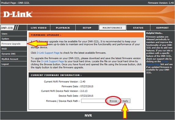

Шаг 5. Перейдите в раздел Firmware Upgrade (Обновление прошивки) в открывшемся меню.
В окне Current Firmware Information (Информация о текущей прошивке) нажмите кнопку Browse (Обзор) для выбора файла прошивки с вашего компьютера. Далее нажмите кнопку Apply (Применить), чтобы запустить процесс обновления ПО.
Примечание: не выключайте питание регистратора в процессе обновления прошивки!

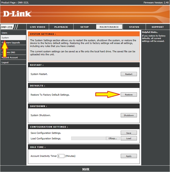

Шаг 6. После обновления рекомендуется сбросить видеорегистратор к заводским настройкам. Для этого в разделе System (Система) нажмите кнопку Restore (Восстановление).
