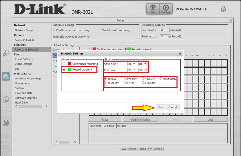

Шаг 4: Перейдите в раздел Recording Schedule (Запись по расписанию). В списке камер (Camera List) выбираем устройство для настройки записи по движению. Нажмите кнопку Add/Edit Schedule (Добавить/Редактировать расписание).
Шаг 5: В появившемся окне в списке Mode (Режим) выберите Record on event (Запись по событию). Далее выберите день недели и задайте  время начала записи (Start Time) и время окончания записи (End Time). Нажмите OK и затем Save Settings (Сохранить настройки).
