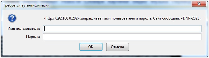

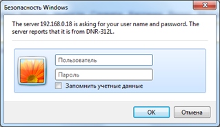

Шаг 1: Откройте Web-браузер и введите в адресной строке IP-адрес регистратора.
Шаг 2: В появившемся окне введите имя пользователя “admin”. Если пароль по умолчанию не был изменен, оставьте это поле пустым. Нажмите OK.

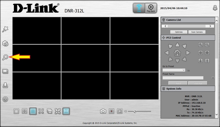

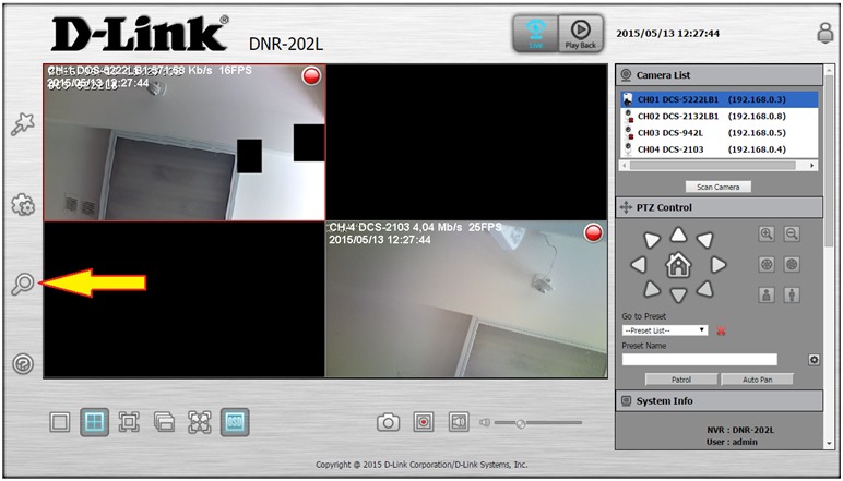

Шаг 3: Нажмите кнопку Camera Search (Поиск камер) в меню слева.

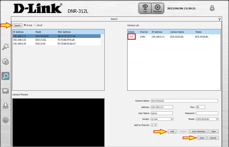

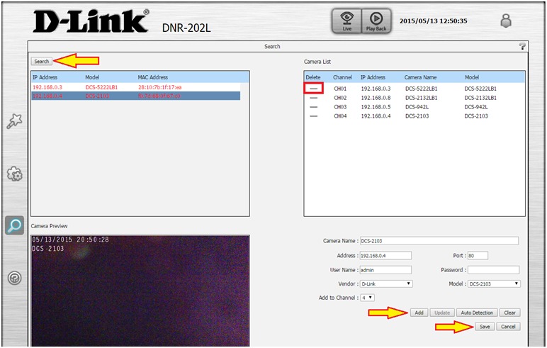

Шаг 4: Для автоматического поиска камер в пределах локальной сети в открывшемся меню нажмите кнопку Search (Поиск).
В окне ниже появится список найденных камер.
Выберите необходимую для добавления камеру и проверьте, чтобы отображаемая информация об устройстве была корректна:
Camera Name – произвольное имя, с которым камера будет отображаться в регистраторе;
Address – IP адрес камеры;
Port – http порт для доступа к WEB-интерфейсу камеры;
User Name – имя пользователя администратора камеры
Password – пароль администратора камеры;
Add to Сhannel – канал, на который нужно добавить камеру.
Примечание: если регистратор и камеры находятся в разных подсетях, то все поля с информацией об устройстве необходимо заполнить вручную.
Нажмите кнопку Add (Добавить), после чего камера появится в окне Camera List (Список камер). Для сохранения текущих настроек нажмите Save (Сохранить).
Для того чтобы удалить с регистратора имеющуюся камеру, нажмите кнопку в окне Camera List (Список камер).
Для изменения, каких либо параметров камеры, выберите устройство в окне Camera List (Список камер), измените, требуемое поле и нажмите Update (Обновить). Чтобы сохранить настройки нажмите Save (Сохранить).
