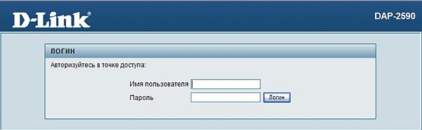

Подключите устройство к компьютеру кабелем, поставляющимся в комплекте. Откройте Internet Explorer и наберите в строке URL-адреса: 192.168.0.50.
Подключение по беспроводной связи к устройству или попытка открытия настроек через любой другой Интернет-браузер не всегда могут быть успешными.
Имя пользователя: admin
Пароль: (по умолчанию пароль отсутствует)

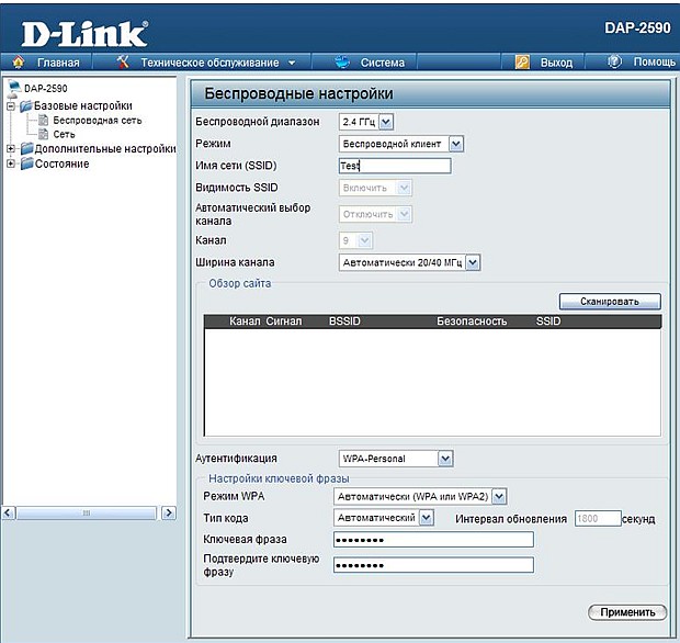

Зайдите на вкладку Базовые настройки – Беспроводная сеть
1. Режим – выберите режим Беспроводной клиент.

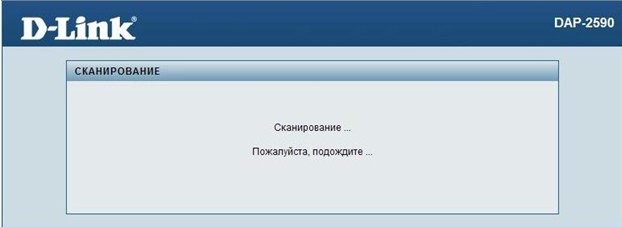

2. Затем необходимо нажать кнопку Сканировать.

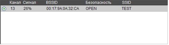

Появится следующее окно:
3. Из списка доступных беспроводных сетей выберите нужную сеть, поставив напротив нее точку.

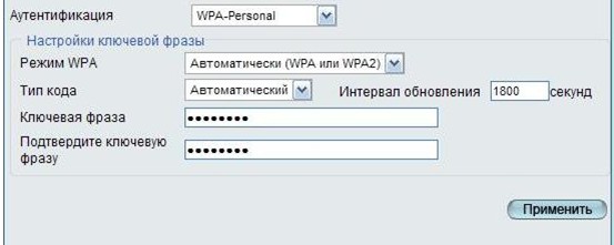

4. Если в выбранной сети есть шифрование, то выбираем соответствующий тип шифрования.
После установки настроек необходимо нажать кнопку Применить в правом нижнем углу страницы.
