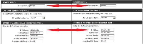

  1. Точки должны быть включены UTP кабелем в один VLAN. Например, в один свитч или маршрутизатор. Если у Вас используется маршрутизатор со встроенной точкой доступа, то её рекомендуется выключить.
  2. Настраиваем на обеих точках разные ip-адреса в разделе SETUP => LAN SETUP:

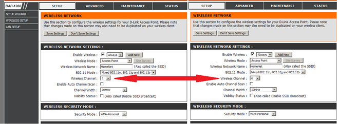

  3. В разделе SETUP => WIRELESS SETUP настраиваем все параметры одинаково за исключением номера канала, на котором должны работать точки доступа. Это необходимо, чтобы рабочие частоты точек доступа не пересекались и точки доступа не мешали друг другу работать.

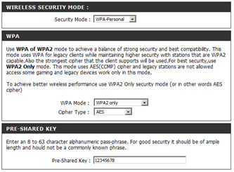

  4. Параметры безопасности WiFi так же должны быть одинаковы. Для максимальной производительности стандарта 802.11n рекомендуется в параметрах безопасности выбрать в поле «WPA Mode»=«WPA2 only», а в поле «Cipher Type»=«AES». Пароль должен быть минимум 8 символов и рекомендуется чтобы были одновременно большие и маленькие буквы и цифры.
