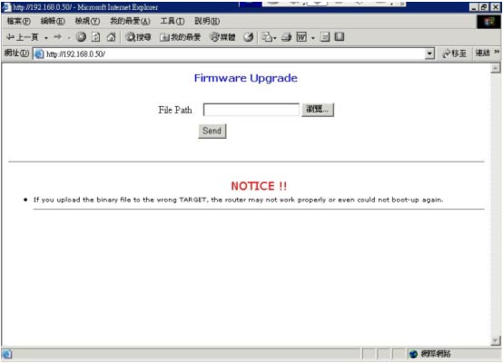

3. Через 5 секунд отпустите "Reset" и наберите http://192.168.0.50/ в вашем web-браузере. Появится следующее окно.

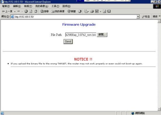

4. Нажмите кнопку "Обзор..." и выберите место, куда распаковали служебную прошивку, затем нажмите "Send" .
Когда точка перезагрузится, подождите минуту и закройте браузер, откройте его заново и наберите http://192.168.0.50/ .
После этого получите нормально работающую точку .
