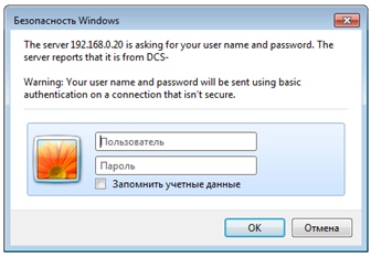

Шаг 2. Откройте Web-браузер Internet Explorer и введите в адресной строке IP-адрес камеры (по умолчанию 192.168.0.20). Нажмите Enter.
Шаг 3. Далее в соответствующих полях введите имя пользователя для учетной записи администратора (admin) и пароль. Если пароль по умолчанию не был изменен, оставьте это поле незаполненным. Нажмите OK.

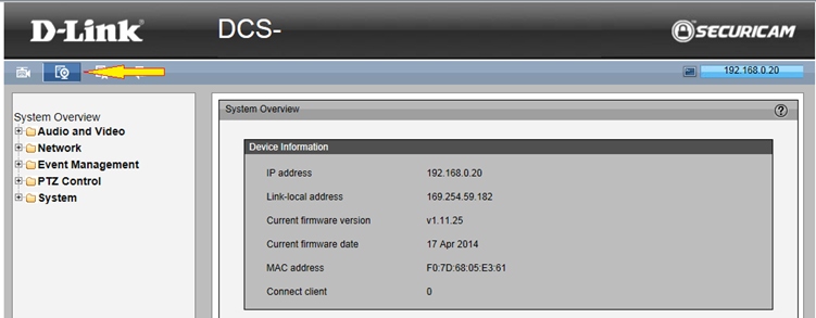

Шаг 4. Перейдите на страницу Setup (Установка), нажав на значок    в верхней левой части окна.
Шаг 5. Выберите Standard Setup (Стандартные настройки), нажав на значок  .

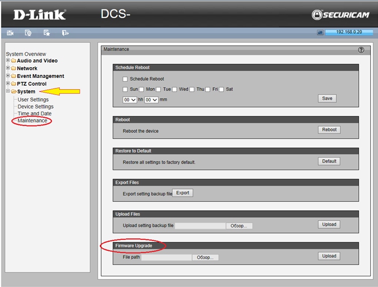

Шаг 6. В меню слева в разделе System (Система) выберите Maintenance (Обслуживание).
Шаг 7. В нижней части страницы в окне Firmware Upgrade (Обновление ПО) нажмите кнопку Обзор для выбора предварительно загруженного файла прошивки с вашего компьютера. Далее нажмите кнопку Upload, чтобы запустить процесс обновления ПО.
Шаг 8. После обновления настройки камеры рекомендуется сбросить к заводским установкам. Для этого в разделе System перейдите на страницу Maintenance. В окне Restore to Default (Восстановление заводских настроек) нажмите кнопку Default.
