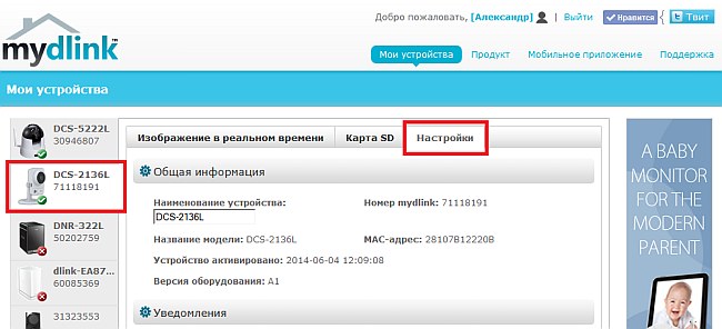

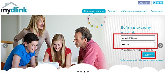

Шаг 1: Откройте Web-браузер и перейдите на страницу http://www.mydlink.com/
Шаг 2: Введите Ваш ID (адрес электронной почты) и пароль в окне входа и нажмите Войти.
Шаг 3: Выберите камеру и нажмите Настройки.

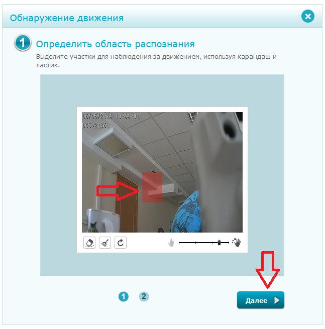

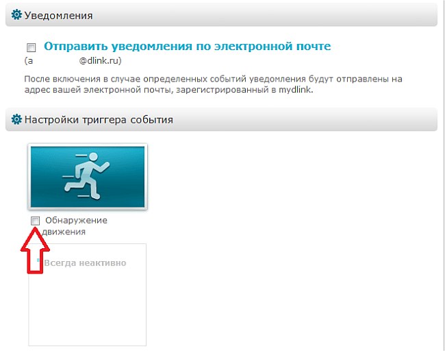

Шаг 4: Установите флажок в поле Обнаружение движения и нажмите на соответствующий значок.

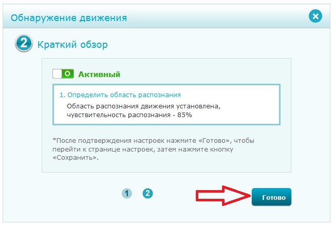

Шаг 5: Используйте мышку и инструменты для рисования, чтобы выбрать зону обнаружения движения. Также выберите требуемый уровень чувствительности, используя ползунок в нижней правой части страницы.
Нажмите Далее, чтобы продолжить.

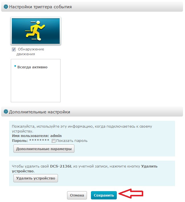

Шаг 6: Нажмите Готово, чтобы сохранить текущие настройки обнаружения движения.

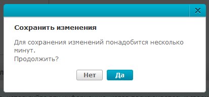

Шаг 7: Нажмите Сохранить на вкладке Настройки.
Шаг 8: Нажмите Да, чтобы подтвердить сохранение изменений.

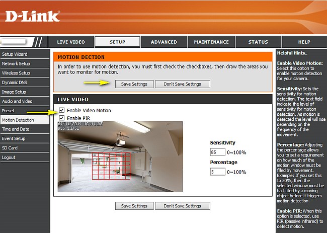

Метод 2

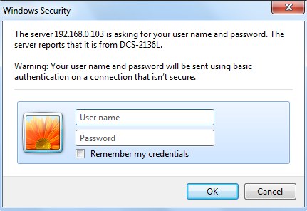

Шаг 1: Откройте Web-браузер и введите в адресной строке IP-адрес камеры.
Шаг 2: Именем пользователя для учетной записи администратора является admin. Введите пароль администратора в соответствующем поле. Если пароль по умолчанию не был изменен, оставьте это поле пустым. Нажмите OK.

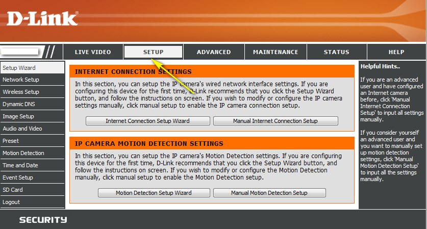

Шаг 3: Перейдите на вкладку Setup (Установка) в верхней строке меню.

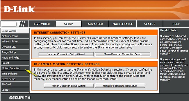

Шаг 4: Выберите Motion Detection (Обнаружение движения) слева в меню.
Шаг 5: Отметьте поле Enable Video Motion (Включить датчик движения), чтобы включить программное обнаружение движения. Если требуется использовать встроенный PIR-сенсор для обнаружения движения, отметьте поле Enable PIR (Включить PIR). Выберите с помощью мышки зону для обнаружения движения. Также можно задать Sensitivity (Чувствительность) и Percentage (Процентное соотношение) для определения порога срабатывания сигнала тревоги.
Шаг 6: Нажмите кнопку Save Settings, чтобы сохранить новые настройки.
