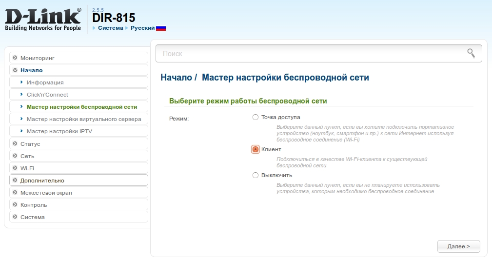

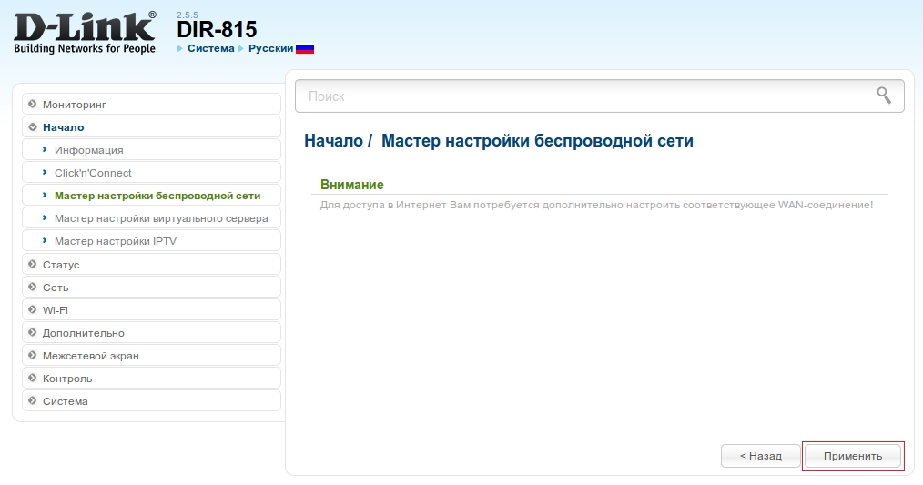

1. В основном меню слева в разделе Начало выберите Мастер настройки беспроводной сети.
2. Выберите режим Клиент и нажмите Далее.

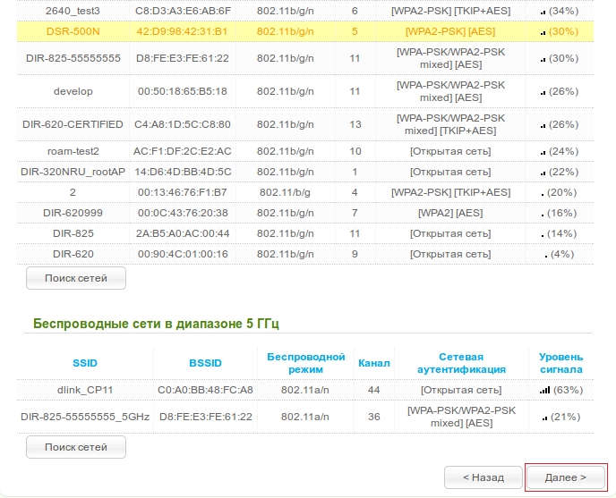

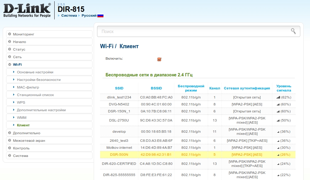

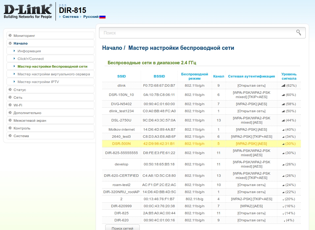

3. В отобразившемся списке выберите сеть точки доступа, к которой маршрутизатор будет подключаться.
Примечание:
Адрес шлюза точки доступа и адрес шлюза маршрутизатора должны принадлежать разным подсетям.
Например, на маршрутизаторе задана подсеть 192.168.0.0/24 с адресом шлюза 192.168.0.1. Тогда на точке доступа может быть установлена сеть 192.168.1.0/24 с адресом шлюза 192.168.1.1.
Для обновления списка нажмите кнопку Поиск сетей.
4. Нажмите кнопку Далее, чтобы продолжить.

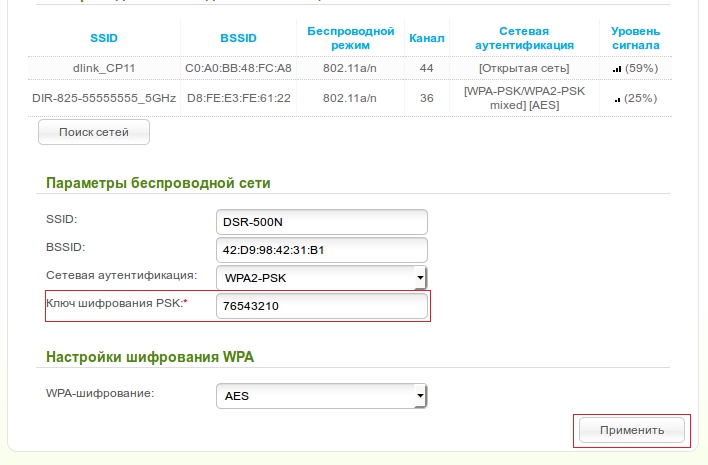

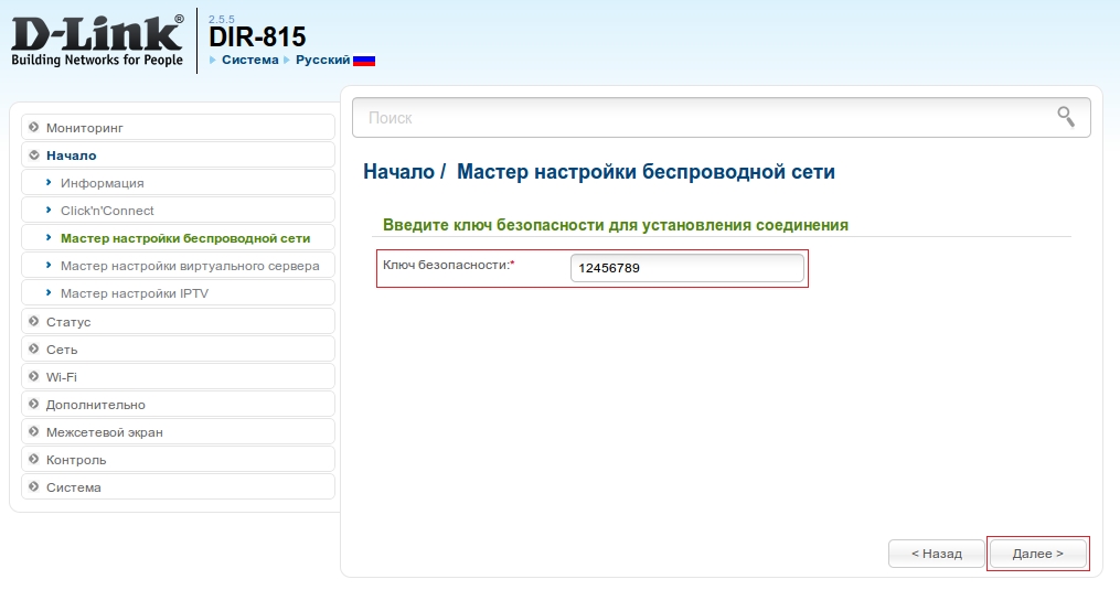

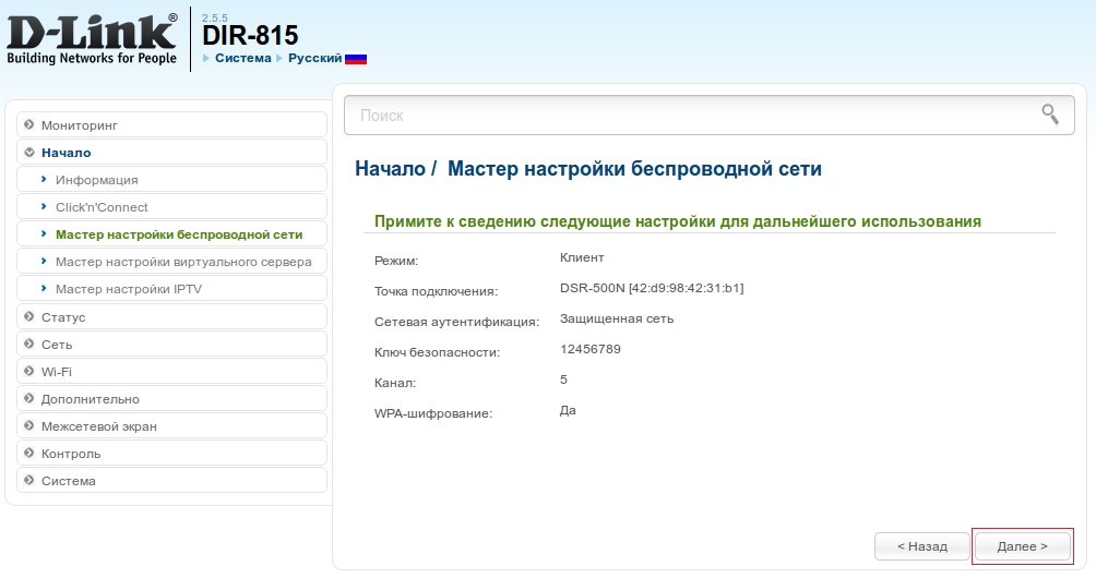

5. Введите ключ безопасности (если требуется) и нажмите кнопку Далее, чтобы продолжить.
6. На следующей странице будет представлена информация о выполненных настройках. Нажмите кнопку Далее, чтобы продолжить.

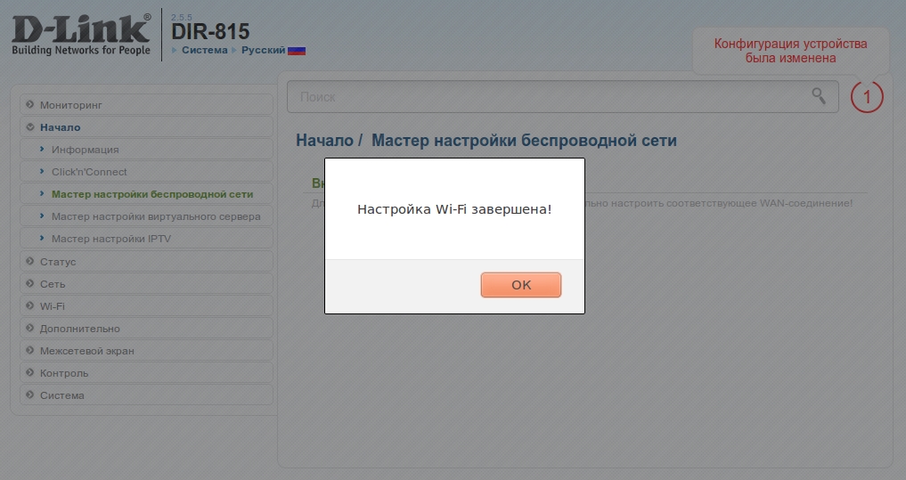

7. Нажмите кнопку Применить, чтобы завершить настройку, или Назад для редактирования настроек беспроводного клиента.
8. На этом настройка завершена, нажмите ОK для возврата в основное меню.
9. Сохраните настройки, нажав на уведомление Конфигурация устройства была изменена.

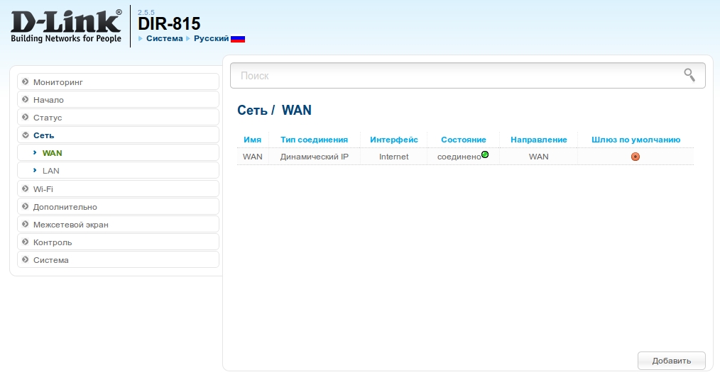

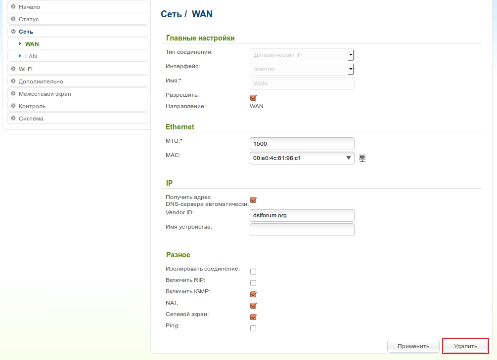

10. В основном меню слева в разделе Сеть выберите WAN.
  11. Выберите существующее соединение, внизу страницы нажмите кнопку Удалить.

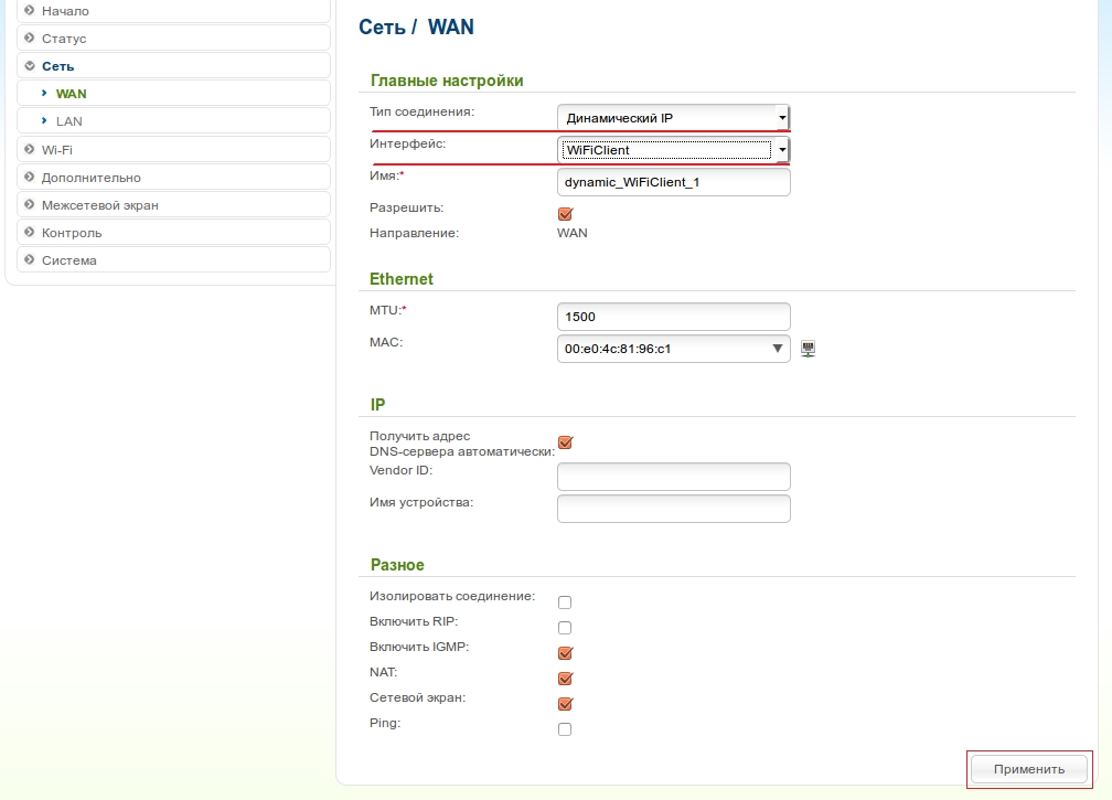

12. На открывшейся странице нажмите кнопку Добавить.  Далее укажите тип соединения, который требуется для соединения с точкой доступа, параметры для подключения (в данном примере - Динамический IP) и интерфейс WiFiClient. Нажмите кнопку Применить

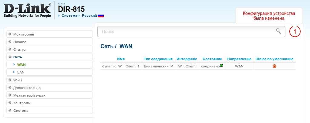

13. Сохраните настройки, нажав на уведомление Конфигурация устройства была изменена. Убедитесь, что для нового соединения установлен флажок Шлюз по умолчанию

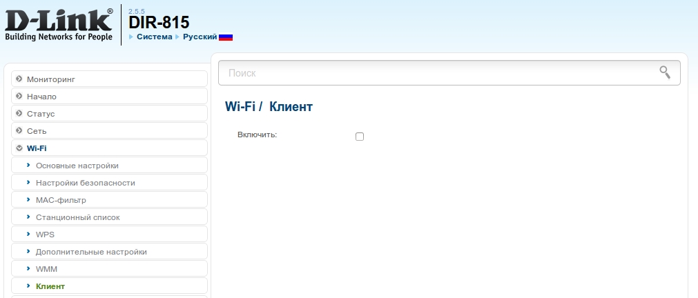

1. В основном меню слева в разделе Wi-Fi выберите Клиент. Установите флажок Включить.
2. В отобразившемся списке выберите сеть, к которой будет подключаться маршрутизатор.
Примечание:
3. Ниже на странице введите ключ безопасности (если требуется) и нажмите кнопку Применить.
