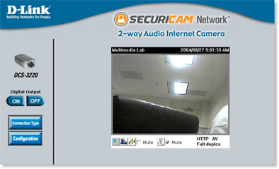

Для начала необходимо настроить детектор движения на самой камере. DCS-3220 позволяет настраивать до трёх независимых зон обнаружения движения.
- С помощью Internet Explorer зайдите на WEB-интерфейс камеры.
 - Слева выберите вкладку Configuration.

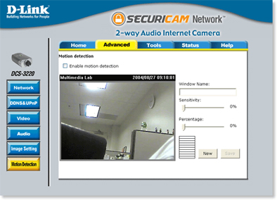

- Выберите вкладку Advanced -> Motion Detection.
- Поставьте галочку «Enable Motion Detection».

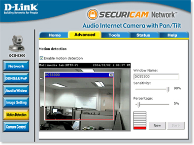

 - Нажмите кнопку «New», после чего появится небольшое окно, которое можно передвинуть в выбранную Вами область основного экрана. В пределах этого окна и будет активна функция обнаружения движения.
 - В поле «Window Name» напишите имя, которым будет называться окно обнаружения движения. Настройте параметры «Sensitivity» и «Percentage».
 - параметр «Sensitivity»(чувствительность) определяет чувствительность  настраиваемой области обнаружения движения. Чем выше процент, тем чувствительней детектор движения.
 - параметр «Percentage» определяет процент изменения изображения необходимый для срабатывания детектора движения в настраиваемой области обнаружения движения.
- Нажмите кнопку «Save» для сохранения настроек.
 - Если требуется настроить более одной области обнаружения движения, то необходимо повторить вышеописанные шаги для каждой из дополнительных областей.

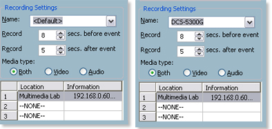

 - Выберите пункт Configurations -> Camera Configuration.
  - Выберите из списка доступных камер нужную. В поле Name задайте любое имя. Так, в последствии, будет называться папка в которую будут записываться видео файлы. Нажмите Save.
- Нажмите Ok.

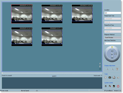

 - В пункте Playback Method выберите тип воспроизведения записанного файла.
- Event Preview - Воспроизводит только те моменты видеозаписи, в которых было
обнаружено движение.

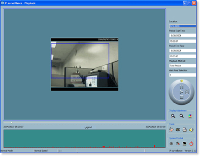

- Time Period – Воспроизводит фрагмент общего видео файла из указанного Вами
временного диапазона(Period Start Time и Period End Time).
- Full Range – Воспроизводит все записанные видео файлы целиком.
