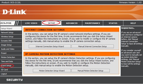

	1. С помощью браузера Internet Explorer зайдите на WEB-интерфейс камеры.
	2. Перейдите на вкладку SETUP (вверху) а затем выберите раздел Event Setup (слева)

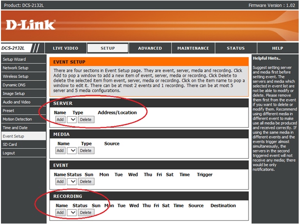

	3. В открывшемся меню доступно 4 подраздела:
	- SERVER
	- MEDIA
	- EVENT
	- RECORDING
	Для настройки непрерывной записи видео нам потребуется сконфигурировать 2 из них. Это подраздел SERVER и RECORDING.
	4. Нажимаем кнопку Add в подразделе SERVER и создаем желаемый сервер для записи видео (Network Storage или SD).

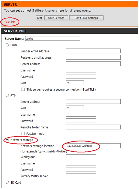

	- Network storage
	Для добавления samba сервера ставим точку напротив поля Network Storage и заполняем необходимые поля:
	Server Name – произвольное имя сервера
	Network storage location – путь к сетевому ресурсу
	Workgroup – имя рабочей группы
	User name – логин для доступа к сетевому ресурсу (опционально)
	Password – пароль для доступа к сетевому ресурсу (опционально)
	Primary WINS server – адрес WINS сервера (опционально)
	Затем нажимаем кнопку Test в верхней части страницы, чтобы проверить доступность сервера и правильность введенных данных. Если получаем сообщение Test OK, то настройки введены правильно и можно их сохранить, нажав кнопку Save Settings.

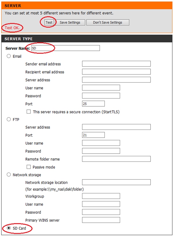

	- SD
	Для добавления в качестве сервера SD карты, установленной в камере, ставим точку напротив поля SD и вводим имя сервера – Server Name
	Затем нажимаем кнопку Test в верхней части страницы, чтобы проверить доступность и возможность записи на SD карту. Если получаем сообщение Test OK, то карта доступна и запись на нее возможна. Нажимаем кнопку Save Settings.

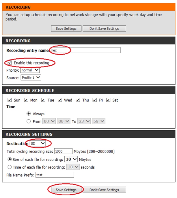

	5. Сервер добавлен, теперь включаем запись. Нажимаем кнопку Add в подразделе RECORDING.  В открывшемся окне заполняем необходимые поля и выставляем нужные значения:
- Recording entry name – информационное поле "Имя" записи.
 - Enable this recording – включение/выключение записи. Не забывайте ставить эту отметку для включения записи. Если Вы установили в камеру новую карточку или хотите отформатировать ранее установленную эту отметку нужно временно снять.
 - Priority – установка приоритета для этого события. Событие с более высоким приоритетом будет выполнено первым.
 - Source – источник потока, можно задать один из видео профилей, настроенный заранее.
 - Recording schedule – расписание записи. Здесь отмечаем дни и временной диапазон, когда нужно вести запись.
 - Destination – назначение. В выпадающем меню необходимо выбрать, куда будем записывать на установленную карточку (SD) или SAMBA-сервер (SAMBA) созданные в предыдущем пункте.
 - Total cycling recording size – объем выделенного места для записи видео. Этим параметром Вы задаете, сколько камера может занять места в каталоге записи. По достижении заданного объема камера начнет стирать старые записи. Если задать объем больше, нежели доступно в каталоге записи, после заполнения каталога камера остановит запись. Будьте внимательны во время настройки, объем указывается в мегабайтах.
 - Size of each file for recording – ограничение размера файла по выбранному объему.
 - Time of each file for recording – ограничение длительности записи в файл по выбранному времени.
 - File Name Prefix – добавление префикса в начале названия файлов.

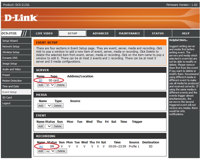

	Далее нажимаем кнопку Save settings для сохранения введенных данных. После завершения всех настроек раздел Event Setup будет выглядеть, как показано ниже и при этом будет осуществляться непрерывная запись видео на заданный сервер.
