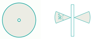

2. Однако и такая замена поможет только в пределах одного этажа. Причина в диаграмме направленности антенн (ДНА).
Довольно часто комплектные антенны роутеров и точек доступа именуют «всенаправленными». В действительности же они излучают неравномерно в разных направлениях. Куда более правильно называть их круговыми. В идеальных условиях в горизонтальной плоскости такая антенна действительно излучает равномерно во всех направлениях (360°), т.е. имеет форму круга. В реальности картинка не такая красивая. За счет различных помех, препятствий и переотражений она будет иметь форму «кляксы».
Горизонтальная ДНА                              Вертикальная ДНА
Что касается вертикальной ДНА, то чем больше коэффициент усиления (КУ), т.е. чем дальше антенна может передать сигнал в одной плоскости с роутером (горизонтальной), тем более узкой будет ДНА в вертикальной плоскости. Ведь энергия, за счет которой усиливается сигнал, не берется из ниоткуда. На рисунке схематически изображена вертикальная диаграммы направленности для антенны ANT-24-0500 с коэффициентом усиления 5dBi.
Родные антенны D-Link-овских роутеров практически все имеют КУ 2dBi, поэтому угол вертикальной ДНА значительно шире. Плюс в реальной обстановке создаются переотражения сигнала. За счет сочетания этих двух факторов зачастую Wi-Fi сеть все-таки присутствует на других этажах. Но с заменой комплектных антенн на более мощные, Вы можете добиться улучшения качества сигнала только в пределах одного этажа, с одновременным ухудшением на других.

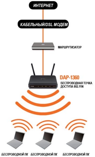

2. Разместить в нужных местах точки доступа в режимах репитера и/или клиента. В режиме репитера точка доступа принимает сигнал по Wi-Fi и сама вещает эту же сеть, увеличивая таким образом радиус ее действия. На сегодняшний день этот режим поддерживает только точка доступа DAP-1360/D1.
Использование DAP-1360/D1 в режиме повторителя
Устройства, у которых есть Ethernet порт, но нету Wi-Fi модуля, можно присоединить к беспроводной сети с помощью точек  доступа в режиме клиента (AP Client либо Bridge). Этот режим поддерживают практически все модели точек для домашнего применения: DAP-1155/B1, DAP-1360/D1,  DAP-1513, DAP-1525, DAP-1533.
Преимущество этого варианта в том, что не нужно портить дорогой сердцу ремонт сверлением стен и прокладкой кабелей по дому.
Недостаток – беспроводные сети менее надежны, чем проводные, т.к. подвержены действию помех, затуханию и т.д. (об этом - см. выше). Кроме того, режимы репитера и клиента не стандартизованы и могут быть по-разному реализованы в чипсетах разных производителей. Следовательно, могут возникнуть проблемы с совместимостью. Чтобы избежать их, мы рекомендуем использовать и в качестве корневой точки доступа, и в качестве репитера/клиента одинаковые устройства.
