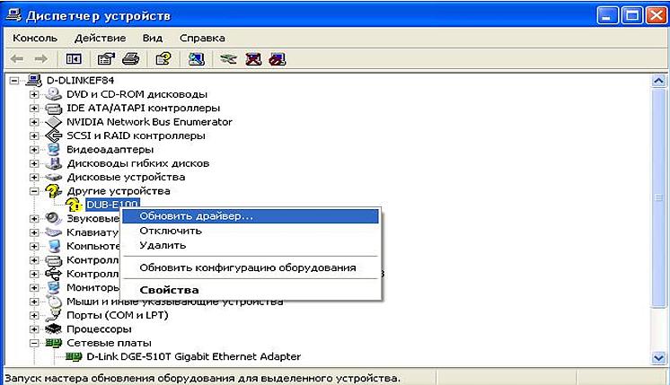

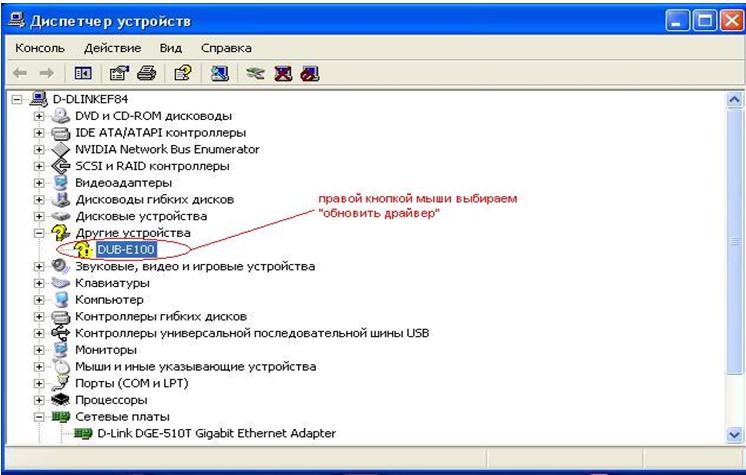

1. Нажимите «Пуск»->«Панель управления»->«Система»->«Оборудование»->«Диспетчер устройств», и раскройте пункт «Другие устройства»:
2. Нажимите правой кнопкой мыши на «DUB-E100» и выберите «Обновить драйвер»:

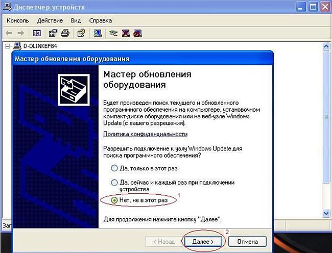

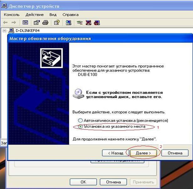

3. Выберите «Нет, не в этот раз» и нажмите «Далее».
4. Выберите «Установка из указанного места» -> «Далее»

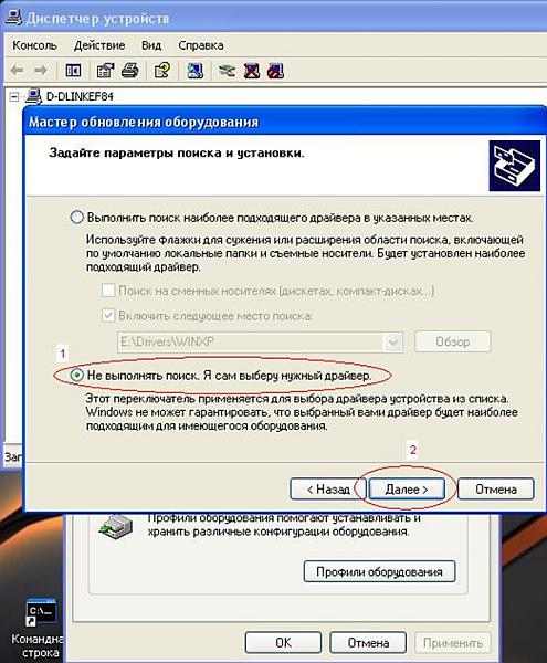

5. Выберите «Не выполнять поиск. Я сам выберу нужный драйвер» и нажмите «Далее»

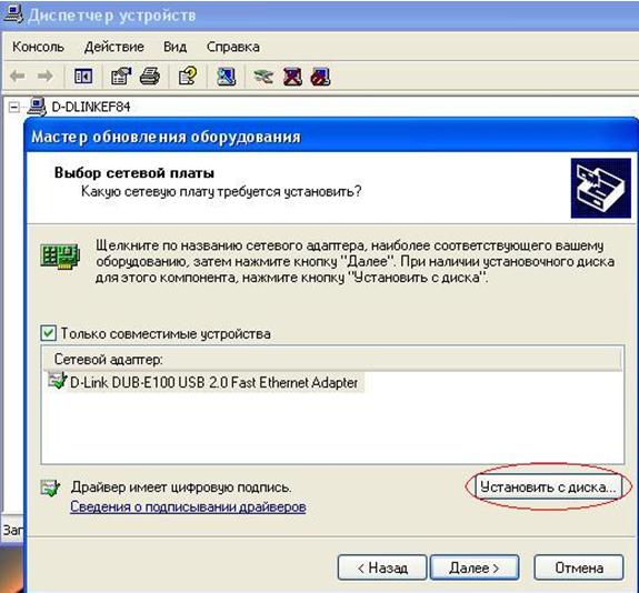

6. Нажмите «Установить с диска»

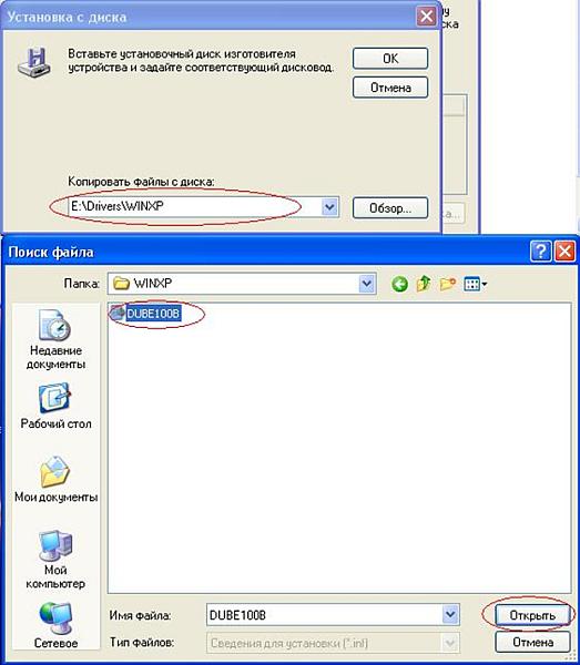

7. Нажмите «Обзор»:
8. Укажите путь к файлу с диска или путь к файлу, скачанному с нашего FTP сервера http://ftp.dlink.ru/pub/usb/DUB-E100/Drivers/Rev_B/

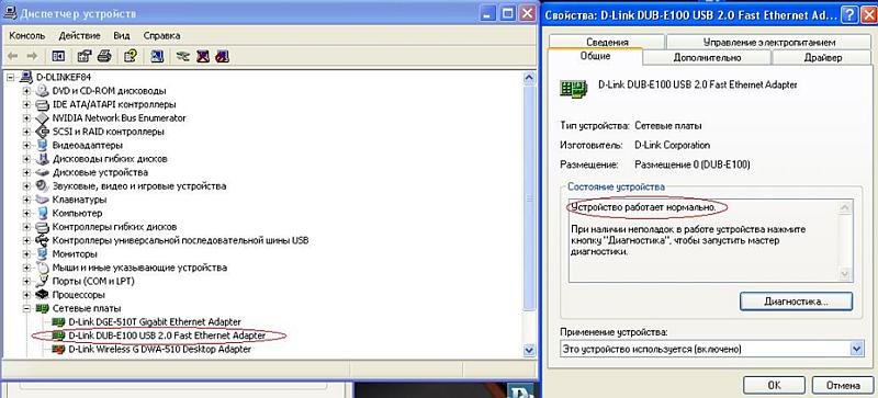

После ручной установки драйверов устройство должно работать корректно. Для проверки откройте «Диспетчер устройств».
