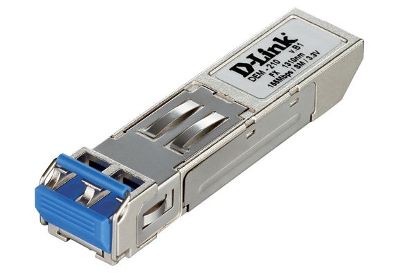

Трансивер SFP D-Link DEM-210 предназначен для использования в системах оптоволоконной связи,  поддерживает возможность горячего подключения и соответствует спецификациям Small Form Factor Pluggable (SFP) и Multi-Source Agreement (MSA). Трансивер оснащен дуплексным разъемом LC и поддерживает стандарт IEEE 802.3u для передачи данных в полудуплексном режиме на скорости 100 Мбит/с (или на скорости 200 Мбит/с в полнодуплексном режиме) по оптическому кабелю.
Осуществляя передачу данных по оптоволокну на расстоянии до 15 км, эти трансиверы обеспечивают работу с минимальным искажением сигнала и без потери производительности на протяженных оптических каналах связи.
Многие модели коммутаторов оснащены комбо-портами SFP, в которые помимо гигабитных трансиверов можно устанавливать трансивер SFP 100BASE-LX.
