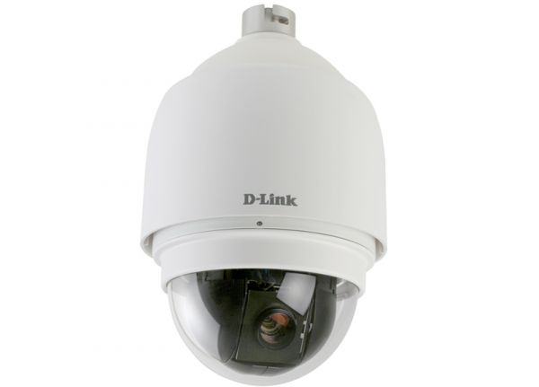

Внешняя купольная высокоскоростная сетевая VGA-камера, день/ночь, с приводом наклона/поворота, 30-кратным оптическим увеличением и WDR
Купольная высокопроизводительная скоростная PTZ-камера DCS-6817 является идеальным решением для применения в офисных системах видеонаблюдения. 1/4-дюймовый CCD-сенсор EX-View1 / Sony Super HAD-II2 обеспечивает четкое и качественное изображение. Оснащенная мощной системой SoC (System-on-Chip), камера обеспечивает сжатие видео в режиме реального времени в форматах H.2642, MPEG-4 и Motion JPEG.
Пропорциональная скорость наклона, поворота и увеличения
Скорость поворота и наклона пропорциональна коэффициенту масштабирования камеры. При увеличении изображения скорость поворота автоматически снижается, чтобы улучшить обзор и управляемость. Предустановленные точки PTZ позволяют камере перемещаться по ним и вести наблюдение в автоматическом режиме.
Всепогодный корпус для использования вне помещений
Камера DCS-6817 оснащена всепогодным корпусом со степенью защиты IP66. Встроенный обогреватель и вентилятор позволяет камере работать в экстремальных условиях при температуре от -40° до 50° C.
