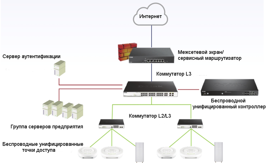

Построение сетей средних и крупных предприятий с использованием коммутаторов L2/L3
