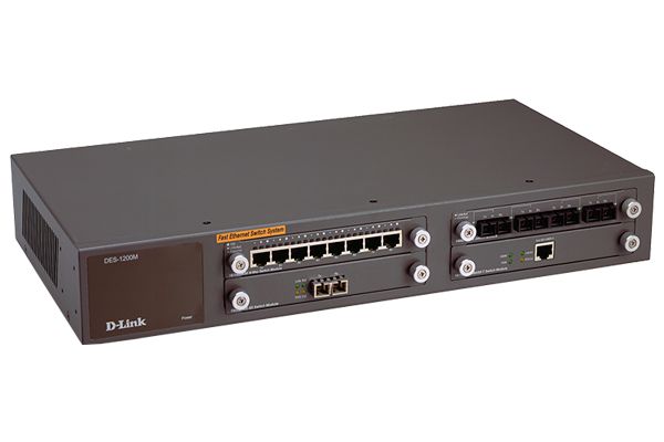

Модульный неуправляемый коммутатор + 4 слота расширения
Коммутационное шасси DES-1200М содержит 4 слота для установки дополнительных модулей. Различные модули оснащены портами Fast Ethernet или Gigabit Ethernet для подключения по витой паре, одномодовому или многомодовому оптическому волокну. Каждый модуль оборудован своей буферной памятью для передачи данных, таблицей МАС - адресов и светодиодными индикаторами.
Модуль DES-128 10/100Base-TX оснащен 8-ю портами с автоопределением скорости передачи и режима дуплекса. Установка 4-х модулей DES-128 позволяет создать максимальную 32-х портовую конфигурацию коммутатора. Порты могут быть использованы для подключения с выделенной полосой пропускания серверов, рабочих станций, принт-серверов или другого сетевого оборудования.
Модули Fast Ethernet для подключения по оптике оснащены 4-мя портами 100Base-FX с разъемами SC. Порты поддерживают режим передачи на скорости 100Мбит/с по многомодовому или одномодовому оптическому волокну. При установке оптических модулей коммутатор DES-1200М обеспечивает до 16-ти портов 100 Base-FX.
Модули DES-124L и DES-124FL позволяет подключать рабочие группы или отдельные компьютеры, расположенные на расстоянии до 30км от коммутатора. Причем, модуль DES-124FL оснащен двумя портами для работы по многомодовому волокну и 2-мя портами для работы по одномодовому.
Оптические модули DES-121G Gigabit Ethernet с одним портом 1000Base-SX гарантируют высокую скорость передачи - до 2000 Мбит/с. Данный порт может быть использован для подключения коммутатора к высокопроизводительному серверу или к оптической корпоративной магистрали.
Также существует возможность установить медный однопортовый модуль DES-121T Gigabit Ethernet 100/1000Base-T. Данный модуль является более экономичной альтернативой оптическому и позволяет с минимальными затратами осуществить переход сервера или рабочей группы на Gigabit Ethernet без прокладки дорогой оптической кабельной проводки.
Любые из перечисленных выше модулей могут быть совмещены друг с другом, что позволяет создавать большое количество различных конфигураций и наилучшим образом спланировать сеть предприятия, имеющую сегменты с разными средами передачи.
В силу данных особенностей, коммутатор DES-1200M можно использовать в качестве альтернативы решениям, основанным на применении медиаконвертеров. Решение, основанное на DES-1200M, выгодно отличается производительностью и масштабируемостью, а также позволяет гибко комбинировать количество портов и среду передачи, подбирая необходимую конфигурацию для конкретной задачи. Кроме того, DES-1200M оснащен внутренним блоком питания и может монтироваться в стандартную 19" стойку.
Простота установки, гибкость конфигураций и отличное соотношение цена/производительность - все эти качества делают DES-1200М эффективным решением при создании сети средних или крупных предприятий.
