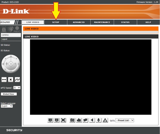

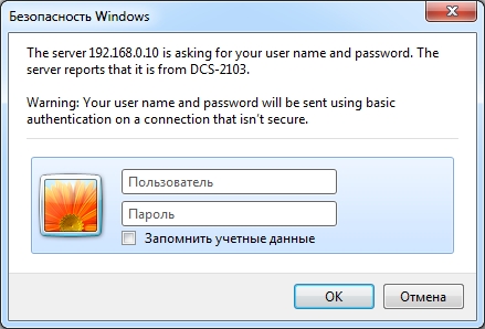

Шаг 1: Откройте Web-браузер и введите в адресной строке IP-адрес камеры. Нажмите Enter.
Шаг 2: Именем пользователя для учетной записи администратора является “admin”. Введите пароль администратора в соответствующем поле. Если пароль по умолчанию не был изменен, оставьте это поле пустым. Нажмите OK.

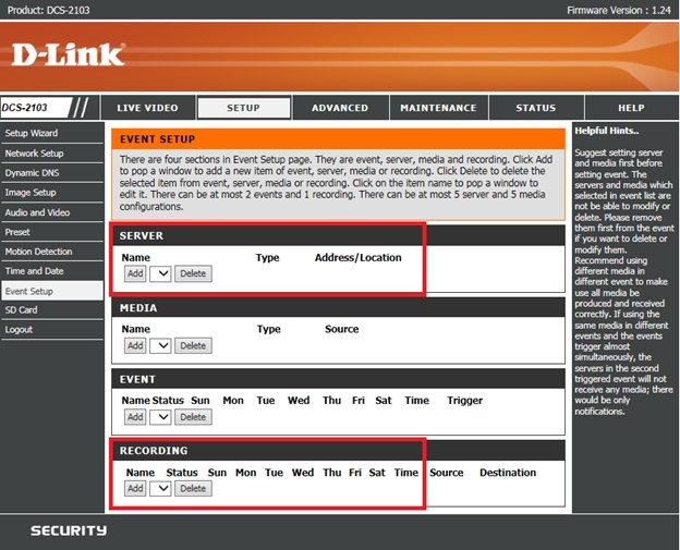

Шаг 3: Перейдите на вкладку Setup (Установка).

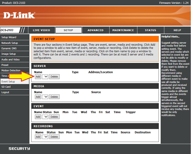

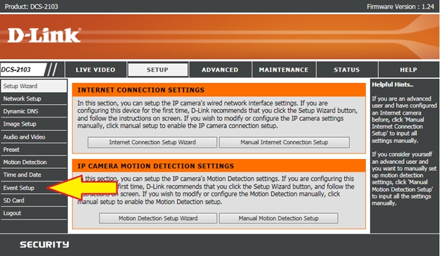

Шаг 4: В меню слева выберите Event Setup (Настройка события).
Шаг 5: Для настройки постоянной записи потребуются 2 раздела: SERVER (Сервер) и RECORDING (Запись).
Шаг 6: Нажмите кнопку Add (Добавить) в разделе SERVER.

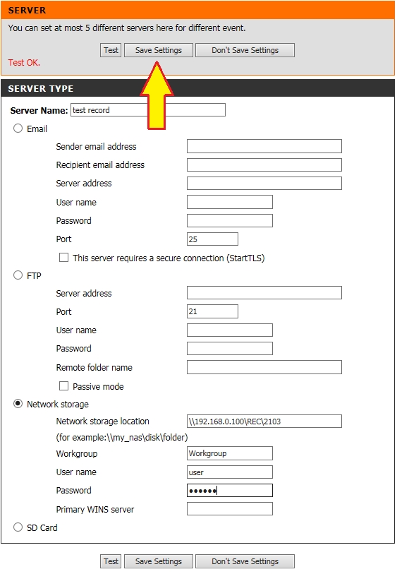

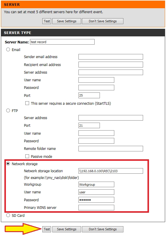

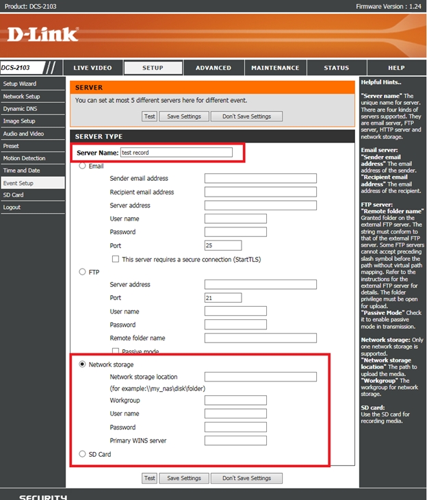

Шаг 7: Введите произвольное имя сервера в поле Server Name и выберите сервер для записи видео: Network storage (Сетевое хранилище) или SD Card (SD карта).
1) Network storage
Заполните следующие поля:
Network storage location – путь к сетевому ресурсу
Workgroup – имя рабочей группы
User name – логин для доступа к сетевому ресурсу (опционально)
Password – пароль для доступа к сетевому ресурсу (опционально)
Primary WINS server – адрес WINS сервера (опционально)
Нажмите кнопку Test, чтобы проверить доступность сервера и правильность введенных данных.
Если получаем сообщение Test OK, то настройки введены правильно и можно их сохранить, нажав кнопку Save Settings.

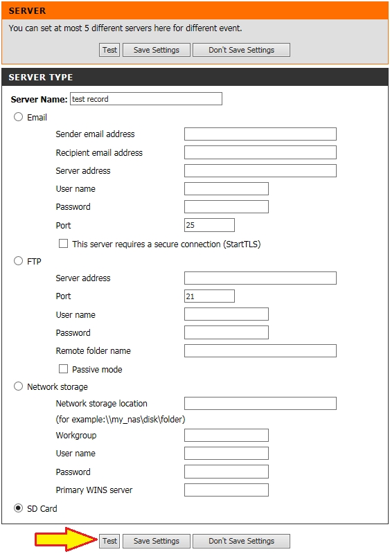

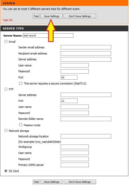

2) SD Card
Для добавления в качестве сервера SD карты, установленной в камере, ставим точку напротив поля SD Card. Нажмите кнопку Test, чтобы проверить доступность сервера.
Примечание: убедитесь, что карта отформатирована и статус карты Ready в разделе SD Card.
Если получаем сообщение Test OK, то настройки выполнены правильно и можно их сохранить, нажав кнопку Save Settings.

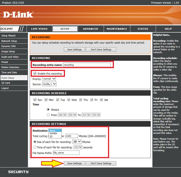

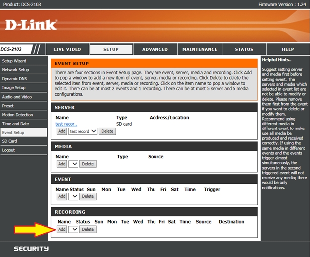

Шаг 8: После того, как сервер был добавлен, нажмите кнопку Add (Добавить) в разделе RECORDING.
Шаг 9: Заполните следующие поля:
Recording entry name – информационное  поле "Имя" записи.
Enable this recording – включение/выключение записи. Если Вы установили в камеру новую карточку или хотите отформатировать ранее установленную, эту отметку нужно временно снять.
Priority – установка приоритета для этого события. Событие с более высоким приоритетом будет выполнено первым.
Source – источник потока, можно задать один из видео профилей, настроенный заранее.
Recording schedule – расписание записи. Здесь отмечаем дни и временной диапазон, когда нужно вести запись.
Destination – назначение. В выпадающем меню необходимо выбрать, куда будет осуществляться запись: на установленную карточку (SD) или SAMBA-сервер (SAMBA) созданные в предыдущем пункте.
Total cycling recording size – объем выделенного места для записи видео. Этим параметром Вы задаете, сколько камера может занять места в каталоге записи. По достижении заданного объема камера начнет стирать старые записи.
Алгоритм перезаписи камеры работает следующим образом: камера ориентируется на то пространство жесткого диска, которое занято пользователем;
((Used + Cam)*1024)/0,9 = "Total cycling recording size" (Mb)
где Used (Gb) - объем, занятый информацией на диске
Cam (Gb) - объем, отводимый под камеру
Size of each file for recording – ограничение размера файла по выбранному объему.
Time of each file for recording – ограничение длительности записи в файл по выбранному времени.
File Name Prefix – добавление префикса в начале названия файлов.

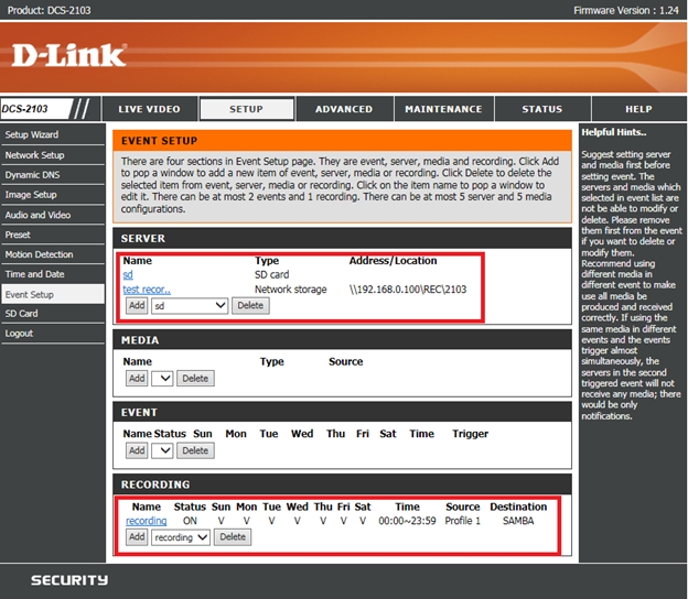

Шаг 10: Далее нажимаем кнопку Save settings для сохранения текущих настроек. После завершения всех настроек раздел Event Setup будет выглядеть, как показано ниже и при этом будет осуществляться непрерывная запись видео на заданный сервер.
