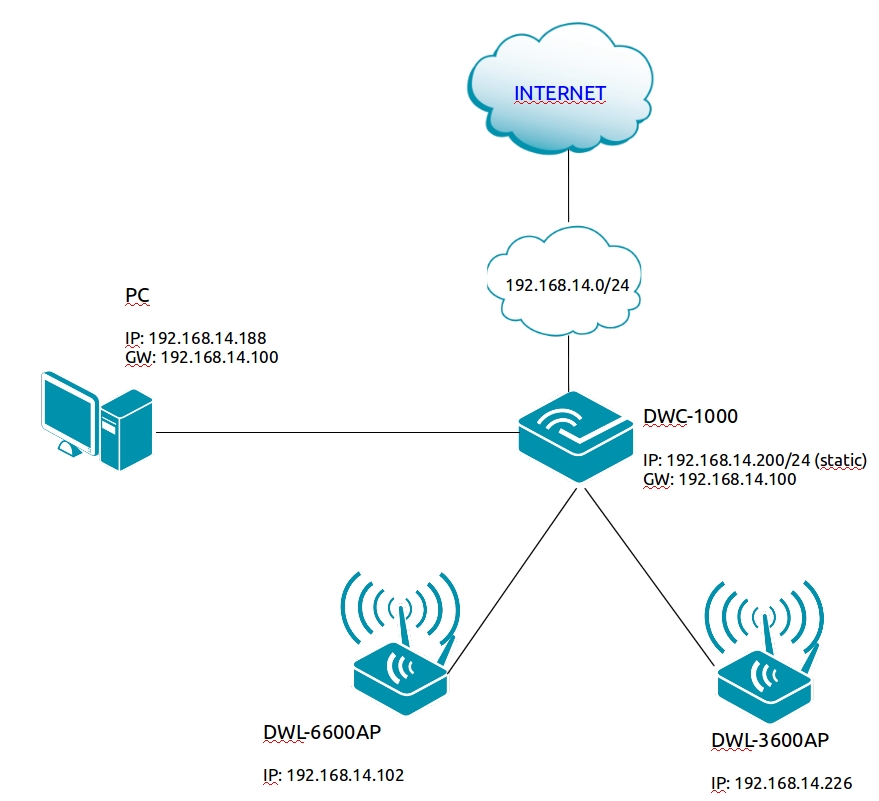

В данном примере все устройства находятся в одной сети. DWL-3600AP и DWL-6600AP уже сконфигурированы и находятся под управлением контроллера. На компьютере настроен и запущен TFTP-сервер, и прошивки перемещены в корневую папку сервера. Убедитесь, что сервер и ТД «видят» друг друга, т. к., запрос на обновление ПО будет происходить непосредственно с точек доступа.

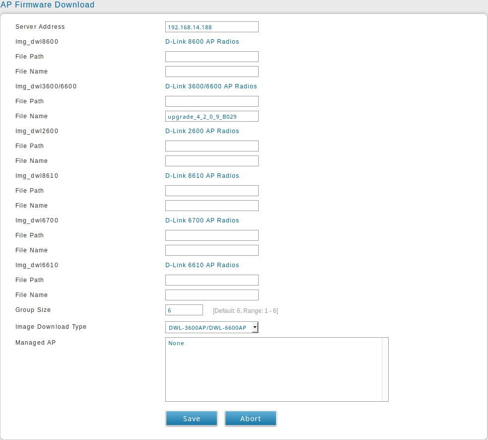

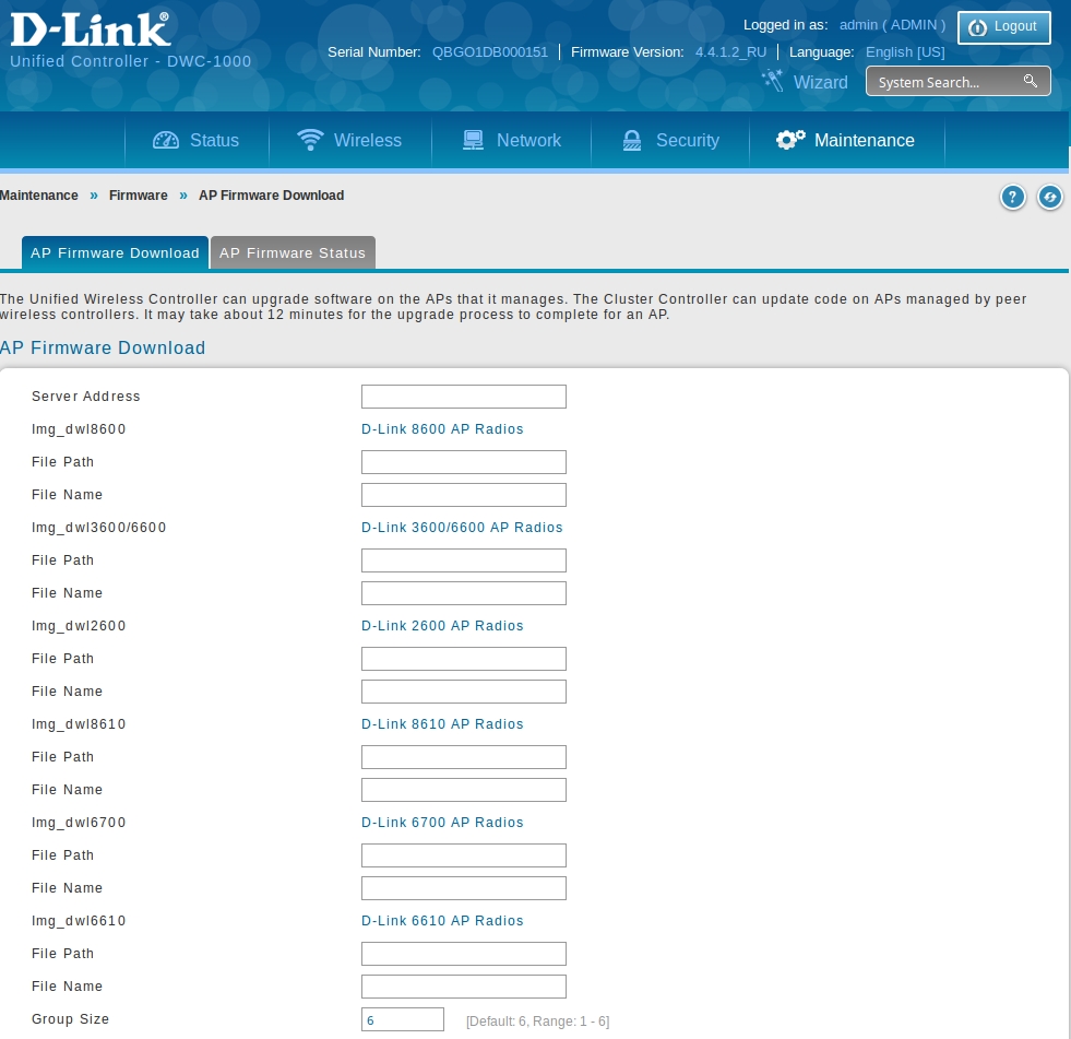

- Перейдите на web-интерфейсе контроллера в раздел Maintenance >Firmware > AP Firmware Download;
На данной странице:
  • Server Address — укажите IP-адрес TFTP-сервера (в нашем случае 192.168.14.188);
  • File Path — не заполняется в случае, если файл с прошивкой находится в корневой папке TFTP-сервера. Если это не так, то нужно указывать путь до файла, например: C://tftp/DWL-3600AP/fw_name.tar/;
  • Image Download Type — указывается в соответствии с обновляемой моделью;
  • Managed AP — после выбора параметра «Image Download Type» появится список всех управляемых точек доступа данной модели. Обновить можно как все точки, выбрав «All», так и определенную, выбрав соответствующий MAC-адрес.
Примечание. Файл прошивки для DWL-3600AP и DWL-6600AP один и тот же. Т.е., для того, чтобы обновить версию ПО на обоих точках доступа, вам необходимо скачать последнюю версию ПО для DWL-6600AP, переместить её в каталог tftp сервера и в строке File Name указать её название.
- Нажмите «Save» и затем кнопку «Start».

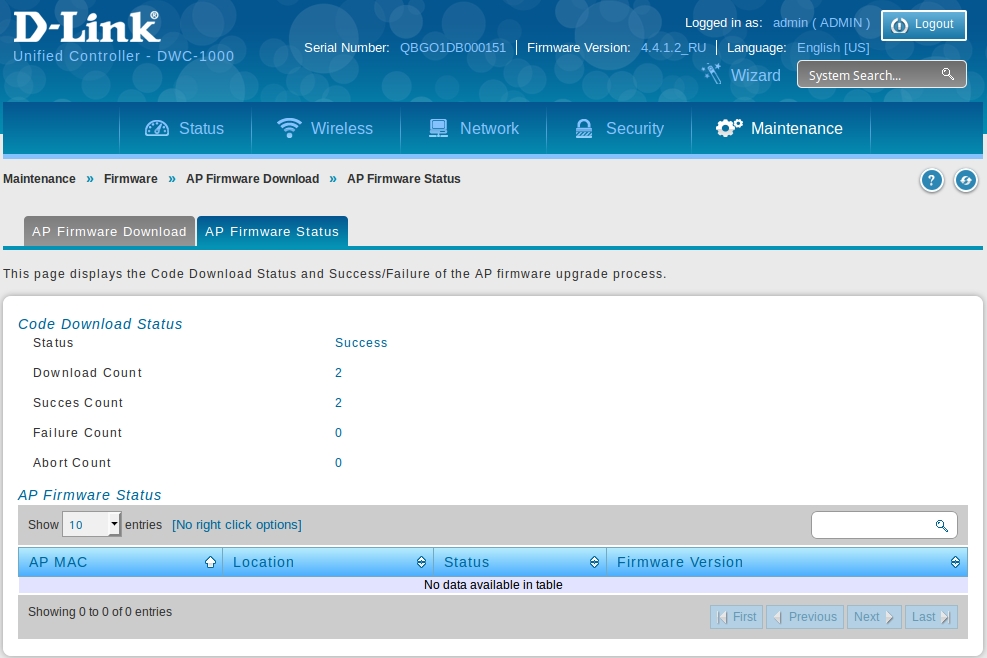

- Для того, чтобы просмотреть статус обновления ПО перейдите в раздел Maintenance > Firmware > AP Firmware Download > AP Firmware Status

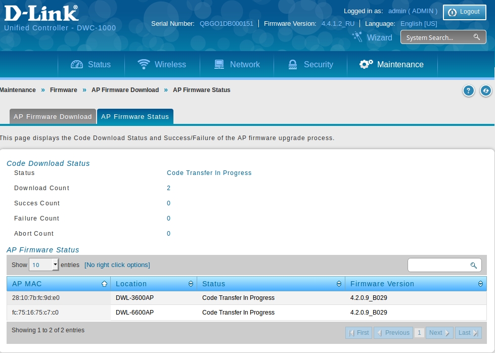

Если ТД обнаружит файл с прошивкой на TFTP-сервере. То начнется передача прошивки на точку (см. рисунок ниже).

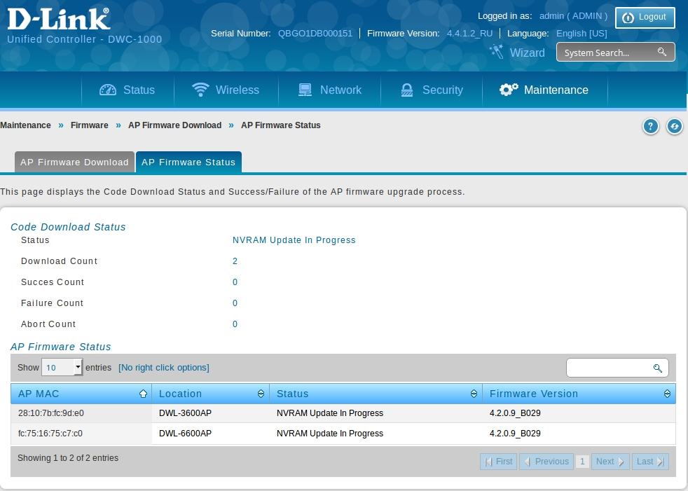

После того, как точка загрузит файл с прошивкой начнется процесс обновления ПО.
По окончании процесса в разделе «Code Download Status» будет отображено какое количество ТД успешно обновилось.
На этом процесс обновления ПО точек доступа завершен.
