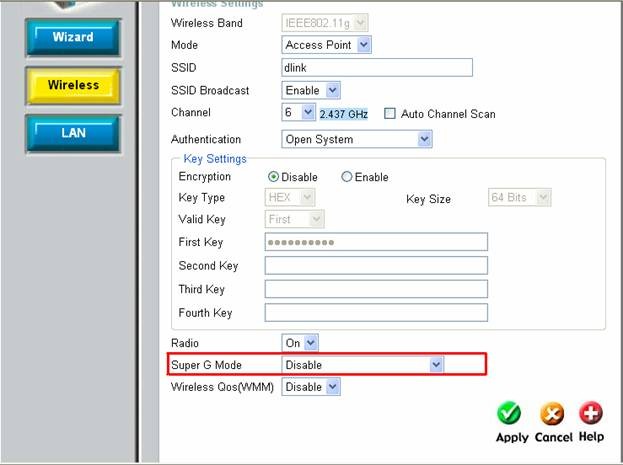

В заводский настройках , в точках доступа DWL-2100AP, режим Super G mode (108 м/b) отключен.
Для того, что бы задействовать этот режим, Вам необходимо: зайти в web-интерфейс устройства (в Internet Explorer-> http://192.168.0.50) и зайти во вкладку Wireless:
В данной вкладке, в прошивке 2.30 , есть параметр Super G mode. В нем имеются 3 режима:

Выбираете нужный Вам режим, нажимаете "Apply"
