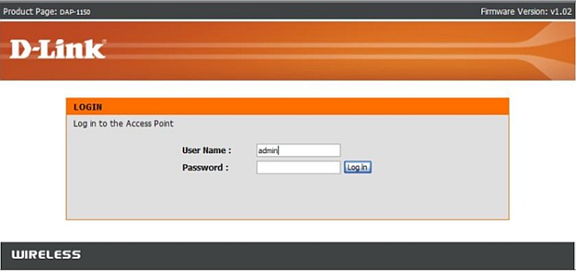

Подключите устройство к компьютеру кабелем, поставляющимся в комплекте. Откройте Internet Explorer и наберите в строке адреса: dlinkap. Подключение по беспроводной связи к устройству или попытка открытия настроек через любой другой Интернет-браузер не всегда могут быть успешными.
Login: admin
Password: (по умолчанию пароль отсутствует)

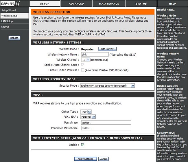

Зайдите на вкладку SETUP (сверху) - Wireless Setup (слева)
Wireless Mode – выберите режим Repeater.

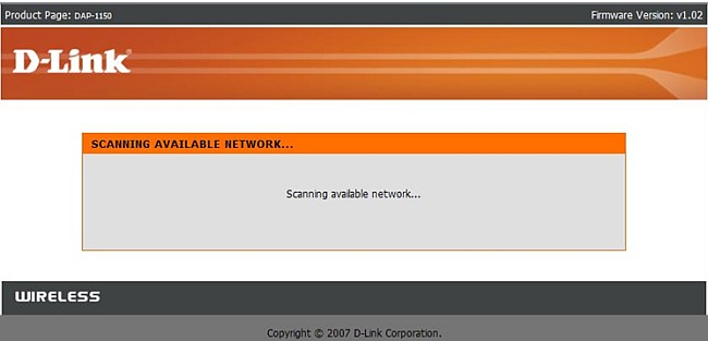

Затем необходимо нажать кнопку Site Survey.
Появится следующее сообщение:

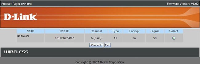

Из списка доступных беспроводных сетей следует выбрать нужную вам, поставить точку в графе Select, затем нажать кнопку Connect.
Если в выбранной сети есть шифрование, то выбираем соответствующий тип шифрования.
Обратите внимание, что шифрование следует настраивать ДО нажатия кнопки Site Survey.
Пример:

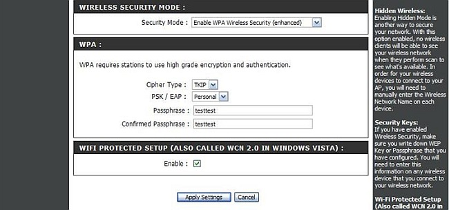

Security Mode– выберите Enable WPA Wireless Security (enhanced)
1. Cipher Type – TKIP
2. PSK/EAP - Personal
3. Passphrase - в данном поле введите пароль для авторизации в сети, к которой подключаетесь.
4. Confirmed Passphrase – подтверждение введенного пароля.

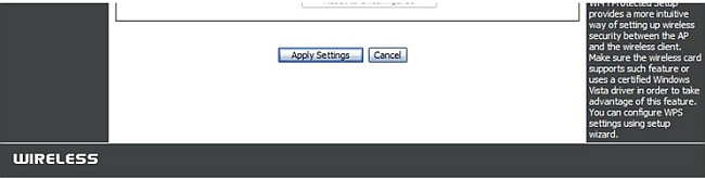

После завершения всех настроек следует нажать кнопку Apply Settings внизу экрана для сохранения всех параметров.
